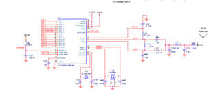

    提供有关定制板的详细信息。 与 CC2650 Launchpad 有何区别? 共享您的原理图。
    -克尔
    与 cc2650 Launchpad 相比没有太大的区别,但对于定制板,我们使用的是5xD 的 cc2640f128RHB。

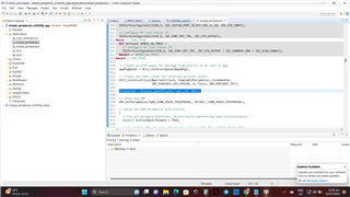

     我可以进行调试。 在这里、我调试了该 GAP_SetParamValue (TGAP_CONN_PAUSE_PER外 设、DEFAULT_CONN_PASS_PERIOD);
    在此函数中  、静态 iCall_errno iCall_primWaitMatch (iCall_WaitMatchArgs * args)
    它将暂停- while (icalll_sync_handle_pend (taskentry->syncHandle、超时))
    没有理由将代码挂起。 我怀疑挂起的原因是 Display_open()上方的1个代码行。 注释掉该代码、然后查看它是否仍在 GAP_SetParamValue (TGAP_CONN_PAUS_PERIOD、DEFAULT_CONN_PAUS_PERIOD)处挂起;

    已添加此 dispHandle = Display_open (Display_Type_LCD、NULL);但它仍然与以前一样挂起

    明白了。 感谢您的澄清。 您以前是否能够快速刷写 BLE 项目而不出现挂起行为? 否则、电路板设计本身可能会有问题。 您是否已在 SIMPLELINK-2-4GHz-DESIGN-Reviews 中提交设计评审
