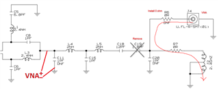

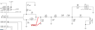

我想问一些有关 BLE 天线匹配的问题。 我设计了一个电路板、按照平衡-非平衡变压器进行操作、并 使用相同的倒置 F 型 PCB 天线并保留与初始方法相同的元件、与 LAUNCHXL-CC2640R2匹配。 天线和平衡-非平衡变压器的位置最终会略有不同、我已经看到需要对其进行更改、以使平衡-非平衡变压器更加对称。 我还看到、接地平面需要更多的过孔、尤其是在靠近边缘的地方、但我不认为这足以证明 我看到的问题是合理的。
无论如何、因为我是第一次接触、所以我按照 AN-1811文档使用 LiteVNA 测量天线响应并调整天线匹配、但我很难获得不同的结果、而且我不确定天气我的测量是否应该包含平衡-非平衡变压器。 如上所述、我已经看到设计需要一些更正、但我的困难来自执行更改后测量没有显著的响应变化。 我要测量的点如下:
我得到的最佳结果是以下结果、即使在 取出平衡-非平衡变压器之后的所有元件并在 L4中仅组装一个160nH 电感器和在 C16中组装一个12 pF 电容器、它与原始结果也没有太大差异(粉色)。
您能为我提供一些帮助以实现良好的匹配值吗? 另外、我尝试了使用 RFSim99进行仿真、但找不到正确的电路仿真来达到电路中的要求、您能为我推荐一些可以使用的免费仿真工具吗?

    尊敬的 Ruben:
    1. 您所采取的步骤正确无误、但布局与我们的参考设计不匹配、这很可能会影响您的性能。
    2. 不需要在 S11 测量中包含平衡-非平衡变压器、因为它是根据我们的负载拉动测量进行优化的、产生的 阻抗就是天线匹配的阻抗。
      1. 请注意、如果 准确地遵循了我们参考设计(www.ti.com/.../swrc335)中的射频路径的布局、则应该不需要进行额外的调整。 除非使用不同的天线。
    3. 在2.4GHz 频带下、电感器和电容器的调谐值应分别低于5nH 和5pF。 160nH 的值过高、 可能会指示不同的问题、可能是布局问题、从而困扰您的设计。
    4. 要进一步缩小问题范围、请使用如下所示的元件隔离并测量天线。 这应该会向您显示应接近2.4GHz 的天线的基准性能。
    请考虑在此处提交设计审查: https://www.ti.com/tool/SIMPLELINK-2-4GHZ-DESIGN-REVIEWS
