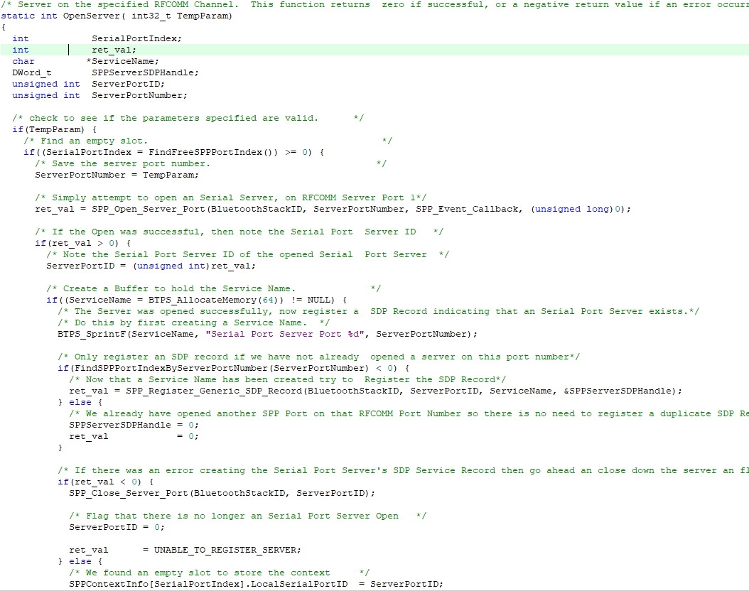

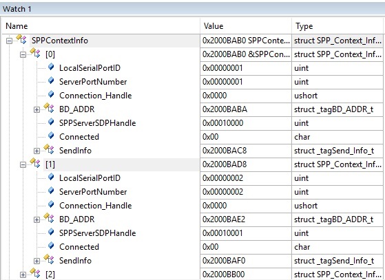

     我没有提到我修改了 OpenServer()。 很抱歉。
    我已经通过这种方式修改了演示代码:
    打开堆栈后、我调用
    OpenServer(1)
    OpenServer(2)
    在这两个调用中、我都会检查返回的 val 是0。
    我认为它们正确完成、因为 SPPContextInfo 结构看起来已经过很好的初始化:
    尊敬的 Andrea:
    我继续并删除了演示检查、从而能够将2个客户端连接到不同的服务器端口。
