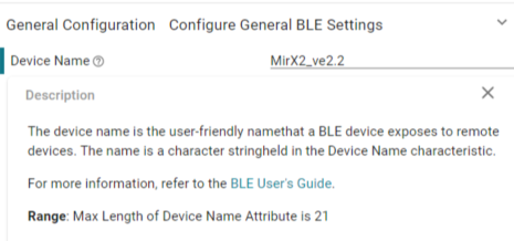

我使用 TI BLE SDK 6.20版本进行项目开发。
为了设置器件名称、我使用了器件名称特征、这些特征作为 BLE SIG 定义的通用访问服务的一部分。
之前、我使用 GGS 参数 GGS_DEVICE_NAME_ATT 设置名称、其长度限制为21个字节。
目前、我要求将器件名称至少设置为30个字节。 是否可以使用相同的参数并将 GAP_DEVICE_NAME_LEN 更改为超过21字节?
因为我知道从内核通信技术规格来看、这个限值是248字节、请在下面的屏幕截图中找到它。 我可以知道为什么在 TI SDK 中将限制降低到21个字节、或者我需要使用不同的参数来将器件名称设置为超过21个字节吗?
感谢您并请求立即回复。

    回答正确、默认情况下、器件名称限制为21个字节、即使根据规范、该值可以设置为248字节-这是为了节省 RAM 和闪存大小、因为大多数用例不需要这么长的器件名称。
    如前所述、器件名称的最大长度大小由符号 GAP_DEVICE_NAME_LEN 定义。   GAP_DEVICE_NAME_LEN 值可在 gapgattserver.h 文件中进行更改。 请将 GAP_DEVICE_NAME_LEN 设置为所需的值并重新生成项目。

    我认为既然 SYCONFIG 限制在21,即使我们改变它也不会采取改变或?

    我想我已经重现了您的问题并了解了其根本原因。
    如前所述、deviceName 变量由堆栈定义。 由于堆栈是在 GAP_DEVICE_NAME_LEN = 21的情况下 进行预编译的、因此 deviceName 的大小以及向其加载值时进行的所有检查均考虑 GAP_DEVICE_NAME_LEN = 21。
    因此、当您设置 GAP_DEVICE_NAME_LEN = 248时、堆栈会收到一条命令、以写入 deviceName 无法包含的更多数据。
    解决这个问题既简单又有点棘手。
    非常简单、因为只需将 gapgattserver.c 文件添加到项目的"include"文件夹即可。
    有点棘手、因为如前所述、SDK 未提供该文件。 因此、请允许我联系您的 TI 本地支持团队?  通过这种方法、我们可以为您找到短期解决方案。
