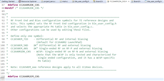

    没有、我在 PCB 上使用了单端射频配置、如我所附的屏幕截图所示。 我在 Startup 文件夹的 CC2640R2DK_CXS.h 文件中定义了 CC26402EM_CXS。

    我只是一个论坛成员。 你似乎在把一切都做好。 我唯一注意到的是您使用了\\\boards\CC2640R2DK_CXS 文件夹中的板级配置文件。
    例如、此射频前端定义 CC2650EM-4XS 也指此参考设计 CC2650EM-4XS-RD。 因此、通常人们会使用 \\boards\CC2640R2DK_4XS 中的板级配置文件。
    在您的情况下、没有适用于  CC2640R2DK_CXS 的参考设计。
    我使用的 CC2640R2F 4x4、5x5和7x7mm 封装。 我用于这些定制板的板级配置文件来自\\boards\CC2640R2_LAUNCHXL。 原因是它是最新的。 我只需修改板级配置文件即可适用于 定制板级配置。
    诸如 \\boards\CC2640R2DK_4XS 等文件夹中的其他电路板文件已很长时间未更新。
    因此、在您的情况下、我建议您使用 \\boards\CC2640R2_LAUNCHXL 中的板级配置文件。

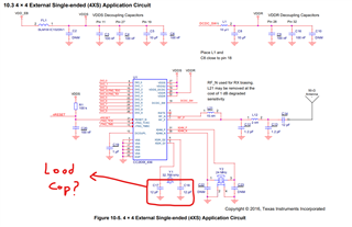

    您好、感谢您的建议、但遗憾的 是、更改定制电路板是一个昂贵的解决方案、因为我们已经拥有 PCB、我不确定它是来自 PCB 的。 如果 TI 的硬件工程师审查 PCB 布局、那就太棒了。 但以私人方式共享项目文件会更好。
    此外, 我附加的 PCB 设计注意事项文档(www.ti.com/.../swra640g)中提到的问题似乎与我所遇到的问题相同。 正如上文所述、我的定制板上不存在连接在32kHz 晶体和 GND 之间的两个电容器。 所以这一次、我将配置更改为使用32kHz 无晶振模式。 但是、除了信号 dB 电平、没有任何变化、仍然存在外设连接超时错误。
    顺便说一下、这次我处理的项目是 simple_peripheral 项目。 在32kHz 无晶振模式信号之前、dB 电平大约为-50/-70dB、使用32kHz 无晶振模式信号电平变得较弱(大约-70/-90dB)。

    我的定制电路板上没有连接在32kHz 晶体和 GND 之间的两个电容器[/quot]
    但是、您似乎已经知道问题所在。 此外、使用与 launchpad 等参考设计相同的晶体也是明智之举。 如果将程序正确设置为运行32kHz 无晶振模式、并且仍然具有连接超时、则是硬件有问题或无法识别您的射频前端配置定义。 因为、如果设置错误、将出现连接问题。 总之、我将查看您的附加文件。

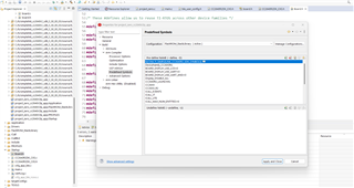

    7.转到 simple peripheral app project properties->build->Arm Compiler->Predefined Symbols、然后设置预定义符号 USE_RCOSC。

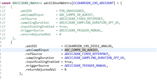

    但这次我对修改后的 simple_peripheral 项目应用了相同的步骤。 遗憾的是、它未显示在手机上的 SimpleLink Connect 应用程序中。   它用于 ADC 值读数。 在 上一个问题中、您帮助我做到了。 您可能还记得。 总而言之、这与 该链接非常相似。 我创建了 simple_peripheral 项目。 我从 Sensor Controller Studio 添加了 ADC 读取代码和一些代码、以将2个 GPIO 引脚设置为高电平并将其添加到 SimplePeripheral_performPeriodicTask。 因为我希望周期性地执行这些操作。 此外、我添加了用于发送数据的服务。 该程序能够很好地在 LaunchPad 上运行、不会出现任何问题。
     在随附的屏幕截图中、ADC_open 函数是用 Board_ADC0编写的。 它用于 Launchpad。 但在我的自定义板(它是 CC2640R2 DSBGA)中、我希望将 DIO_11分配为 ADC。 在创建自定义板级配置文件时、显示我需要修改、但并未说明如何修改。 Launchpad 的 Board.h 文件。 我认为问题来自于修改问题、因为我在 ADC_open 行中添加了断点、然后它就在这里停止。

    您好、Riza:
    打开 CC2640R2DK_CXS.c 并转至 adcCC26xxHWAttrs[]。 将 CC2640R2DK_CXS_DIO11_ANALOG 设置为 .adcDIO、请参阅下面的。
    const ADCCC26XX_HWAttrs adcCC26xxHWAttrs[CC2640R2DK_CXS_ADCCOUNT] = {
            .adcDIO              = CC2640R2DK_CXS_DIO11_ANALOG,
            .adcCompBInput       = ADC_COMPB_IN_AUXIO7,
            .refSource           = ADCCC26XX_FIXED_REFERENCE,
            .samplingDuration    = ADCCC26XX_SAMPLING_DURATION_2P7_US,
            .inputScalingEnabled = true,
            .triggerSource       = ADCCC26XX_TRIGGER_MANUAL,
            .returnAdjustedVal   = 0
    请访问 Board.h
    #define Board_ADC0              CC2640R2DK_CXS_ADC1
    请告诉我这是否起作用。
    -克尔
    尊敬的 Kel:
    最终、它能够正常工作。 我分别连接3.3V 和 GND、并且可以在手机上查看它们的值。 非常感谢。 你帮了我很多。
    我更改的唯一内容是 adcCompBInput。 因为 CC2640R2DK_CXS_DIO11_ANALOG 用 ADC_COMPB_IN_AUXIO3而非  ADC_COMPB_IN_AUXIO7进行定义。

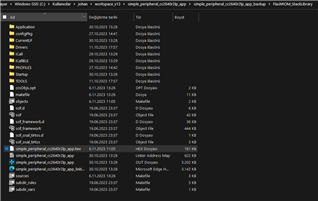

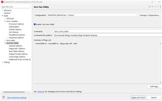

    此外、我还从 Project > Properties > Arm Hex Utiliy 中启用了"Arm Hex Utility"、如所附的屏幕截图所示。 生成全部文件、文件创建如附件屏幕截图所示。 我下载了 UniFlash 程序。 我将生成的十六进制文件分别添加到了 Uniflash 并加载了映像和验证映像。 在控制台中、显示程序加载成功、但在 SimpleLink 应用程序上不进行广播。
    因此、如果可能、我希望只使用 CCS 来刷写程序。

    我需要 在代码中更改什么才能解决此问题? 或者为什么即使 Uniflash 上显示"program load successfully"、程序仍然无法刷新。
    请试用 SmartRF Flash Programmer 2。 刷写 hex 文件后、电路板需要工作。 如果不是、则存在其他问题。

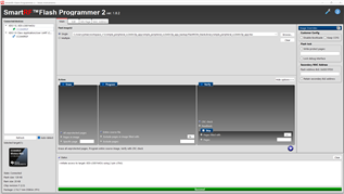

    此外、我还尝试使用 SmartRF Flash Programmer 2进行刷写。 它也显示出像 Uniflash 一样的成功,但在 手机上没有任何变化(没有广告)。 我附上了屏幕截图。 我像往常一样从 Launchpad 上连接了3V3、GND、RESET、TMS 和 TCK。 是否需要任何其他器件或仅 Launchpad 便足以从 SmartRF Flash Programmer 2进行闪存。
