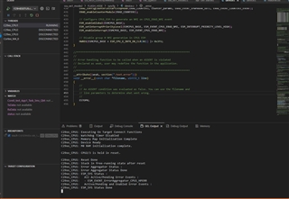

然而、经过此修改后、我无法再下载其他演示项目、这完全阻止了所有进一步的开发工作
此外、当您说"我不能再下载其他演示项目"时、您加载.out 时是否遇到错误、或者在该过程的哪个步骤中、您在屏幕截图中看到了错误?

CPU1显示为"正在运行"、并且我能够停止 CPU。
执行您指出的步骤后、GELOutput 将输出以下内容。

要运行其它示例、需要将 SSU 重新置于模式1。 您的第二个屏幕截图显示设备仍在 SSU 模式2下工作。 在此模式下、强制执行运行时安全功能 、从而防止在其它未设置 SSU 设置的示例中执行代码。
我编译了一系列步骤、以便在从 SDK 运行示例后将 SSU 模式2更改为 SSU…

我收到了 revA 板并成功下载 ssus_ex1_mode2工程。 SSUMODE 也成功修改为 MODE2。 但进行此修改后、我无法再下载其他演示工程、这完全阻止了所有进一步的开发工作。 为什么会发生这种情况、如何解决这种情况?

我很高兴问题得到解决。 您正在执行所有正确的步骤来更改 SSU 模式、但我只注意到您的 EVM 是 Rev E1 (很抱歉没能更快地看到它)。 SSU 功能仅在属于 RevA 或更高 EVM 的部件上启用。 因此、您将需要一个具有最新版本的新 EVM 才能使用 SSU。

我按顺序执行了步骤、当我完成步骤5时、出现了以下错误消息:
根据上述提示、我检查了 NMI_STS 寄存器和 RESC 寄存器:
还不确定原因。
