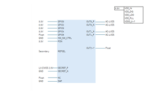

我目前正在使用 LMK03318、并且面临没有输出的问题。
我已经附上了 LMK03318的配置文件和引脚连接图。
我正在使用 TICSPro 进行寄存器设置。
使用次级输入时、输入波形为2.5V 下的 LVCMOS。
您能否确定可能导致问题的原因是寄存器设置的哪个部分? 我无法获得任何输出...

    您是否可以更新 CH4以具有以下设置、并探测 OUT4?
    这将使我们知道器件是否正在注册 SECREF 输入时钟。
    Kadeem
    感谢您的答复。
    OUT4设置为悬空、即使在输出波形时、我也无法确认波形是否正在输出。
    通过电流设置、我检查了状态并发现 SECREF 被识别为输入波形、但 PLL 未锁定。
    Kohona,
    您能否在器件引脚上放置示波器探头来测量此情况? 如果将所有 OUT4/5/6/7设置为来自 SECREF、则在正确提供 SECREF 的情况下、探测这些引脚中的任何一个应该生成时钟。
    向下焊接器件时、封装边缘应有少量焊料、以便在器件引脚处进行探测。
    Kadeem
    此事已得到解决。 由于我们尚未配置 R12、系统似乎无法正常工作。 解决方案是:
    1.在写入由 TICSPRO 计算的寄存器设置之前、将00h 写入 R12
    2.最后、依次写入59h 和 D9h 至 R12
