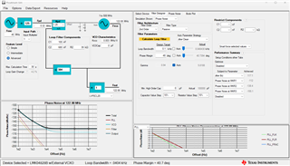

我有一个采用  LMK04828的设计、 我试图将 PLL1锁定到连接到 CLKin0的40MHz TCXO 源、但 PLL1似乎无法锁定。
我将 PLL1 LD 配置为"PLL1 DLD"、然后  它闪烁 另一方面、我 将 PLL2 LD 配置为"PLL2 DLD"、然后将其配置为"PLL2 DLD" 保持明亮 .

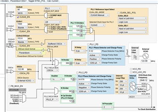

以下是 PLL 的配置:

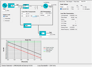

我怀疑了环路滤波器、但我在 PLLatinum 上进行了仿真、相位裕度看起来不错(40.7394°)。 我还尝试了优化方法、将电阻器替换为27.4kΩ 1而不是39kΩ(相位裕度约为48.8°)、但仍然未锁定。

    您好、Liad、
    您是否正确地为 VCXO、Kvco 等建模?
    现在、环路带宽约为0.040KHz、相位裕度~41度。
    TCXO 是否输出稳定的40MHz 时钟? 您使用的是自己的电路板还是 EVM?
    Vicente
    您好、 Vicente:
    此设计是基于 AFE7900EVM 板的定制电路板 、因此我们使用了与 AFE7900EVM 相同的 VCXO (CVHD-950-122.880)和相同的环路滤波器 。
    我 通过以下公式计算了 VCXO 的 Kvco:Kvco= 调优灵敏度* FVCO = (+25ppm/V)*(122.88MHz)= 0.003072 [MHz/V]是否正确?
    TCXO 输出是稳定的40MHz 时钟(我使用示波器进行测量)。
    Liad
    尊敬的 Liad:
    我将这个问题带入了实验、并且能够复制您的问题。 我创建了一个导致锁定的配置。 您能否在电路板上试用一下?
    e2e.ti.com/.../4828_5F00_locking_5F00_pll1.tcs
