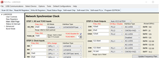

 DP83869HM 的恢复时钟为25MHz、AM263所需的时钟也为25MHz。 我还想使用25MHz TCXO。 将 PLL 配置为增益为1的理想方法是什么。 很多变量似乎是影响输入频率和输出频率之间的关系的因素
    尊敬的 Shivani:
    我建议使用 TICS Pro GUI 配置所有寄存器设置。 这有助于简化该过程。 GUI 根据输入的频率计划计算最优 PLL 分频器设置。
    下载链接位于: https://www.ti.com/tool/TICSPRO-SW
    如果您仍对 GUI 设置有疑问、敬请告知。
    Jennifer

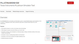

    LMK05028似乎不是 PLLatinum Sim 的配套产品: https://www.ti.com/tool/PLLATINUMSIM-SW#downloads
    尊敬的 Shivani:
    感谢您提请我注意此问题。 需要更新支持的硬件的网站列表。
    LMK05028实际上位于 PLLatinum Sim 中:
    请参阅 PLLatinum Sim 产品页面上的视频以了解培训方法:
