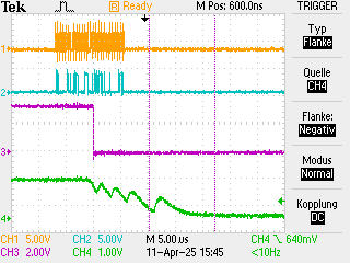

首先在中请求所有频率 升序 从具有1 MHz 步长的2400 MHz 开始订购。 我们通常在200 µs 之后切换频率、但较低的开关周期(例如600 µs)显示相同的结果。 为了切换频率、我们写入寄存器36–43–19 - 16。 在这种情况下、LMX2572主要按预期锁定。 在以下时序记录中、可以看到一个典型的锁定过程。
  • CH1 (黄色)- SCK
  • CH2 (青色)- SDI
  • CH3 (洋红色)- MUXout (锁定检测)
  • CH4 (绿色)–VTUNE

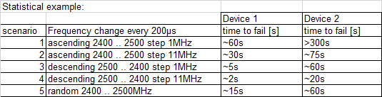

时通常被忽略 降序、 从2500 MHz 开始、到具有相同1 MHz 步长的2400 MHz、LMX2572会正确锁定多倍、但在某个位置失败。 锁定错误始终可以重现、但无法预测锁定失败的频率。
摘要:
PLL 偶尔不会及时锁定。
问题更经常出现在频率列表中、频率列表按降序排列、但也会出现在升频或随机频率上。
所有测试的器件原则上都显示相同的行为、但概率略有不同。
