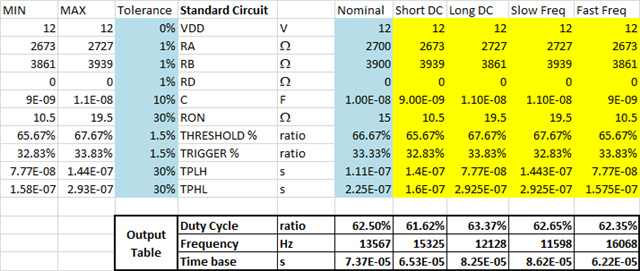

尊敬的团队:
目前、客户遇到频率稳定问题。 当我检查这个器件时、我发现下面的公式用于计算频率、您能帮我仔细检查一下吗? 我无法获得数据表中显示的正确 Fmax 值。 提前感谢。
BRS、
Francis
    您好、Francis、
    该公式适用于完美计时器。 当在最大频率的0.1%或更低频率下使用时、计时器看起来很完美。 例如1.2kHz。
     该复杂公式考虑了扩展时序斜坡幅度的传播延迟。
    您需要多大的频率和占空比? 它必须有多精确?
    尊敬的 Ron:
    客户告诉我、此处有一批产品存在很大的批次差异、正确频率为20.4kHz、不正确的频率为21.2kHz、误差为4%、并且21kHz 超过其最大值。
    感谢您的帮助、似乎这不是应用程序问题。 我将 首先联系 CQE。
    BRS、
    Francis
    Francis
    PCN 20231130002.1的结果是计时器速度更快。 4%的变化与我在20kHz 和低电源电压下的数据一致。
    尊敬的 Ron:
    CQE 确认这是一个 PCN 问题。
    因此、根据您提供的公式和20.4kHz 到21.2kHz、客户如何简单地更改其电路? 调整 Ra/Rb 或 Ct 谢谢。

    目前、Ra 为2.7k Ω、Rb 为3.9k Ω、CT 为0.01uF。
    Francis
    您还能提供 VDD 电压吗?
    尊敬的 Ron:
    为12V。
    Francis
    对于[2.7k, 3.9k, 10nF],我预计会远低于20KHz
    电路中是否存在任何奇怪的现象、例如将 CONT 引脚驱动至不同的电压?
