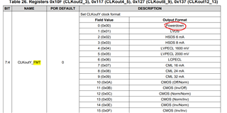

您好、团队:询问有关断电模式的问题。 设置为断电时、是该时钟输出 Hi-Z 还是0级电压?
请参阅数据表中的表26

    不是高阻态、但例如调用也被强制为高电平。
    假设您有一个上拉电阻、即使格式设置为 POWERDOWN、也会强制该引脚为高电平。
