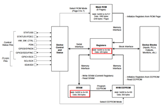

    1. 首先、我需要阐明有关 ROM 的一些内容。 我已经在一个类似器件的数据表中删除了此类功能:LMK05318B-Q1 (汽车级版本)。 我正在对 LMK05318B/LMK5B12204进行几项数据表改进。 其中一项更新是删除 ROM 作为特性/功能、因为不建议客户使用内部 ROM 页寄存器。 您仍然可以从 ROM 启动、但我不建议依赖 ROM 中的默认寄存器设置。
    2. 好的、我看到了您所做的操作:从 ROM 启动、然后使用建议的寄存器序列对器件进行编程。 在这种情况下、由于掩码的原因、不会写入 R12[1]。
      1. 数据表假设 R12[1]已设置、因为它在默认 EEPROM 页面中设置、并在 TICS Pro 中设置默认配置。 不过、ROM 不会设置该位。
    3. 现在、谈谈 EEPROM 编程:活动寄存器和 EEPROM 之间没有1:1地址映射。 这是因为有效寄存器多于 EEPROM 所需的字节(EEPROM 不存储状态位)。
      1. 这意味着当您看到"EEPROM_IMG_IDX12=24 (0x18)"时、它不对应于寄存器12。
      2. 数据表的"编程"部分提供了映射差异的很好的视图:
      3. 可以在此处找到完整的 EEPROM 映射。
        1. e2e.ti.com/.../lmk05318b_5F00_cust_5F00_eeprom_5F00_map_5F00_feb202025.xlsx
      4. 此映射将添加到编程手册或数据表中。
