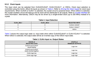

    您好、
    有一个可选的输入多路复用器。
    此表将回答您的大多数问题。
    端接没有任何区别、它是为了确保您的驱动程序得到适当的端接。
    LVDS 需要一个差分 100 Ω 终端。
    Vicente

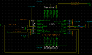

    感谢您的及时回复。 如有其他问题、我正在与您联系。
    我知道这个芯片选择和输出。
    如下图所示、当输入信号拆分为相反的信号时、我很好奇输出会是什么样子。
    我想知道如何设计电路
    当相同的信号、正时钟 (CLK_IN_P) 被输入到 CLKin0 和 CLKin1*时、
    相同的信号、负时钟 ((CLK_IN_N)、输入到 CLKin0*和 CLKin1。
    此外、在输入分离时钟输入时、我想知道是应该在每个输入端放置 100 Ω 终端、还是只在一侧放置。
    时钟输入和输出均为 LVDS。
    输入分离时钟时、我想知道在案例 1 和案例 2 之间哪一个是正确的。
    案例 1) CLKin0 和 CLKin0*:100 Ω、CLKin1 和 CLKin1*:100 Ω
    案例 2) 仅 CLKin0 和 CLKin0*:100 Ω

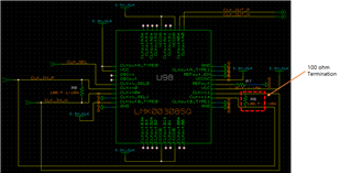

    尊敬的 Vicente:
    客户希望制作 2 个不同的时钟;一个同相、另一个异相。
    换句话说、如果  CLKin_SEL1=0 且 CLKin_SEL0=0、  则会生成同相时钟输出;如果  CLKin_SEL1=0 且 CLKin_SEL0=1、则会生成异相时钟输出。 您认为这可以正确实现吗?
    如果正常工作而没有出现任何问题、如何端接 CLKin0/0*和 CLKin1/1*? 每个输入端是否需要 100 Ω 端接(第 2 个图)? 或者只有一个输入(第一个图)?
    最后、您是否有与此相关的测试结果? 如果没有、您是否能够使用 EVM 测试此条件?

    尊敬的 Austin:
    客户对反相输出的要求是什么?
    为什么不仅要使输出的布线方式能够交换 P_N?
    这将确保不必担心由于 IN_SEL 多路复用器在输入之间变化而导致的干扰。 只要切换输出、您就会看到一些毛刺脉冲、因为考虑到输出与输入时钟异步、通常会有一个稳定时间。
    该器件不用于 动态开启输入、因为输出没有同步或门控。 由于切换时输入缓冲器的上电时间和内部偏置、也会有一些延迟。
    为了对输入基准源进行无干扰切换、一个替代器件可以是 LMK05318、因为当该器件在 DPLL 模式下运行时、它可以在基准输入之间提供无缝转换。
