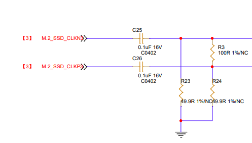

器件型号:LMK00304
亲爱的
  我的客户会将 LMK00304 用于双通道  PCIe 转  SSD、您能帮助查看 SCH 吗?  谢谢!
 e2e.ti.com/.../R05_2D00_01_2D00_V1.pdf
    您好、Jon、
     HCSL 驱动器需要到 GND 的直流路径。
    请勿进行交流耦合。
    应如下所示:
    Rs 是可选的。
