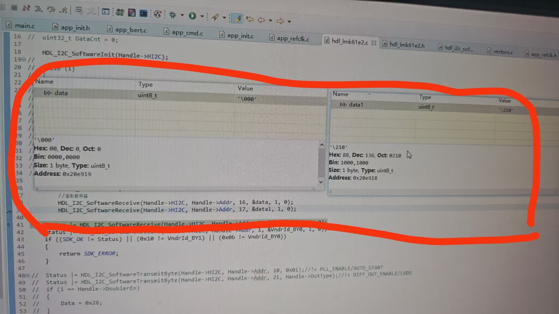

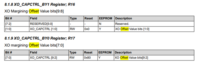

在这里、我可以看到 R16 和 R17 寄存器的默认值分别为 0x00 和 0x80、但为什么我在开始时将它们读出为 0x00 和 0x88
当我调整频率偏移时、除了配置这两个寄存器外、是否还需要执行任何其他操作?
我通过控制字设置偏移。 那么、与我的这 1 位滤波器相对应的频率偏移是多少

    您要报告的内容是默认设置。
    请参阅器件寄存器映射。
    P.S.-鉴于有许多变量会影响实际输出频率、因此很难确定要使用的 XO_CAPTRL 值(假设这是您需要的值)。
    如果您想将输出频率调优到相对于标称值的特定偏移范围内、实现此目的的理想方法是对该寄存器进行微调并观察频率计数器上的输出频率、直到获得所需的输出频率。
