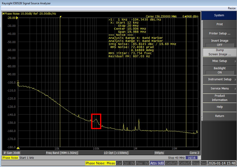

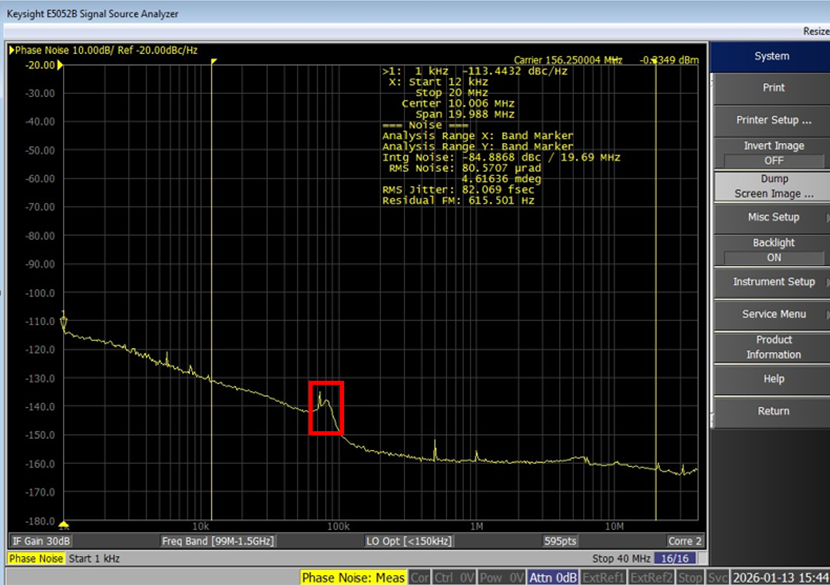

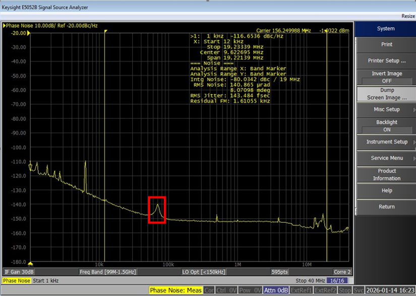

我的客户正在线路卡工程中使用 LMK05318B、然后使用 LMK05318B 满足以下问题:
我们测试了的相位噪声 LMK05318 三个不同板上的输出 (156.25MHz)。 在 100kHz 左右观察到杂散。 在我们的使用场景中、基准源是 PRIREF、SECREF 或 XO、并会观察到杂散。 这似乎与芯片有关。 附件是我们用于您参考的图像。
系统 1_DPLL LBW 0.1Hz TCS
系统 2_DPLL LBW 0.1Hz TCS
我们希望收到您对以下方面的建议:
  1. 在 100kHz 左右出现杂散的原因可能是什么?
  2. 可以采取哪些措施来消除这种杂散?

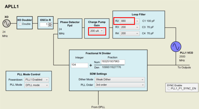

我们尝试降低的值  电荷泵增益 R2 传递函数 。 我们观察到抖动峰值降低了。 我们想知道的是、降低电荷泵增益值和环路滤波器 R2 的值将如何影响芯片性能、例如抖动和环路带宽。
请分享一些见解。

    我在我这边测试了配置、在 100kHz 偏移下没有看到任何相位噪声下降或杂散、因此我认为这不是配置问题。 您能否确认在此处测试哪个输出?  您看到的噪声可能是由电源噪声或电路板上某些其他信号的串扰耦合引起的。
    下面是我在 OUT7 上通过该配置捕获的相位噪声图、供您参考:
    Connor
