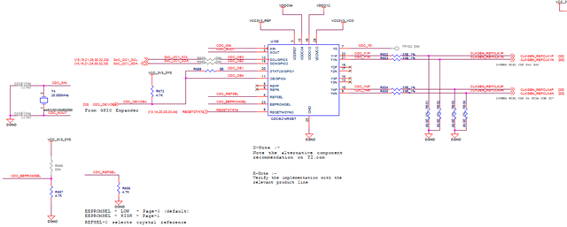

我们使用的是 ASDMB-25.000MHZ-LY-T 作为 的 25MHz 基准 CDCLVC1310RHBR (时钟缓冲器)和 CDCE6214RGET (时钟发生器)。
  • 在振荡器(包括串联电阻)处探测时、我们 请勿观察 25MHz 时钟 。
  • 又了解了 CDCLVC1310 第一个公式 应测量干净的 25MHz  均亮起。
  • 在上 CDCE6214 仅限 YO (OUT0) 显示了时钟输出;其他输出不存在。
  • 已附上原理图快照。
能不能帮助我们理解 问题可能是什么 ?

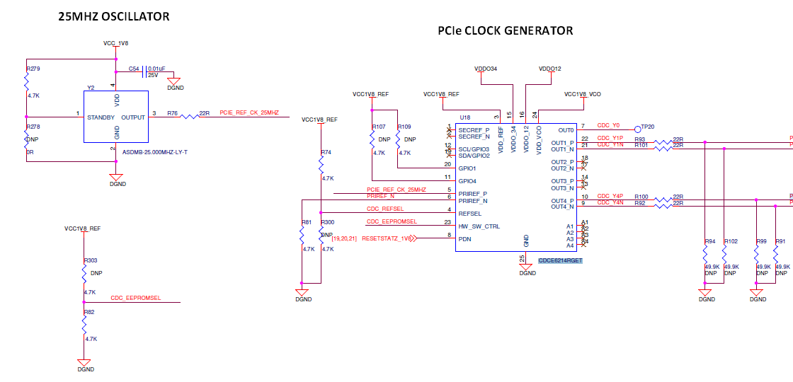

    尊敬的 Pradeeraj:
    我无法谈一谈  所使用的振荡器的性能或工作情况。 您 是否尝试过用不同的振荡器将其换出?
    我看到您在 CDCE6214 上使用的振荡器与缓冲器上使用的振荡器不同。
    您是否在 CDCE6214 上使用 OUT0 和 OUT1 缓冲 PRIREF 输入、还是使用 PLL?
    由于不使用 SECREF、您需要将 REFSEL 引脚拉至高电平以选择 PRIREF。
    您能否共享用于时钟生成器的十六进制文件或配置?
    Sandra

    我们对缓冲器 (CDCLVC1310RHBR) 和时钟发生器 (CDCE6214RGET) 使用相同的振荡器 (ASDMB-25.000MHZ-LY-T)。 我们使用 OUT1 和 OUT4 通道;OUT0 是 LVCMOS 输出、旨在提供基准输入、但无法按预期工作。 REFSEL 连接至高电平、我们已通过探测对此进行了验证。 我们不对生成器进行编程、仅使用默认的 LP-HCSL 输出。

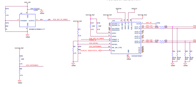

    不同应用 CDCE6214 和遵循 TMDS64EVM 计时方法、有一个区别:
    • 在 EVM 上 次基准 使用晶体;
    • 在我们的板上 主要基准 使用振荡器 (ASDMB‑25.000MHZ‑LY‑T)。
    观察到的行为:
    • OUT1 按预期切换。
    • OUT4 是 不会 切换。
    • y0(REF 输入监控/LVCMOS 输出) 是 不会 意外切换。
    我们随附了原理图/布局图像以供参考。

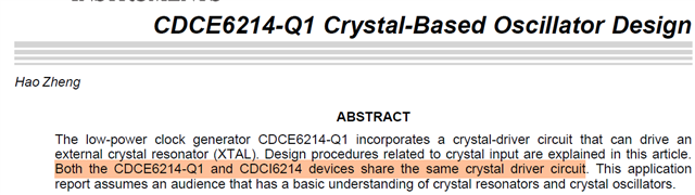

    我们找到一个说明的应用手册 CDCI6214 和 CDCE6214‑Q1 共享 相同的晶体驱动器 。 使用时、这是否有任何含义 PRIREF 上的振荡器 (而不是 SECREF 上的晶体)、并可能解释原因 OUT4 和 Y0 没有切换?
    尊敬的 Pradreepraj:
    我认为 这 是一个重复的 TT、并且已经关闭、因为我们可以使用此主题进行讨论
    您能 澄清 以下评论吗? 您是说它们是两个精子振荡器、一个驱动缓冲器、另一个驱动时钟发生器吗? 还是您是指您将振荡器拆分为缓冲器和时钟生成器?  分离布线 可能会导致问题、因为 将布线拆分为两会降低信号完整性、并且可能不足以驱动 时钟发生器输入。
    我们将缓冲器 (CDCLVC1310RHBR) 和时钟发生器 (CDCE6214RGET) 使用相同的振荡器 (ASDMB-25.000MHZ-LY-T)。
    PRIREF 可以接受 LVCMOS 输入、我看到 您已将振荡器连接到 PRIREF_P 引脚、并且 PRIREF_N 被拉至低电平、这是正确的、将 REFSEL 拉至高电平也是正确的、以便选择 PRIREF。 出于调试目的、您是否能够与器件通信? 如果是、在器件上电并馈入时钟输入后将执行 PLL 重新校准并检查锁定状态。 使用 TICSPRO 软件、您可以在 PLL 页面上执行该操作。 如果 PLL 能够锁定到 PRIREF、则会显示“锁定“。
    除了这些注释之外、我看不到 OUT4 和 OUT0 没有 显示 输出的任何明显原因。
    我已经 使用连接的配置测试了输出。  e2e.ti.com/.../E2E-CDCE6214-Oscillator-probing-issue-with-CDCLVC1310RHBR-_2600_-CDCE6214RGET-_2800_ASDMB_2D00_25.000MHZ_2D00_LY_2D00_T_2900_.txt
    Sandra
    尊敬的 Sandra:
    我们在设计中为缓冲器和 CDCE6214 发生器使用单独的振荡器。 I²C、我们的电路板上没有包含 I ² C 接口配置、因此无法通过 TICSPRO 与器件通信。 因此、我们无法通过 μ I²C 执行 PLL 重新校准或读取锁定状态。
    Pradeep
    尊敬的 Pradeepraj:
    由于您没有与该器件进行 I2C 通信、因此我们可以考虑三条路径:
    1 :如何 进行探测? 我担心您提到 OUT0 上有一个 25MHz 输出、但没有看到振荡器的输出、因为 OUT0 是输入的缓冲通道
    2-尝试替换振荡器
    3 — 您可以从 TI store 获取 EVM 并将其用于调试目的、因为这样您就可以与器件进行通信。
    Sandra
