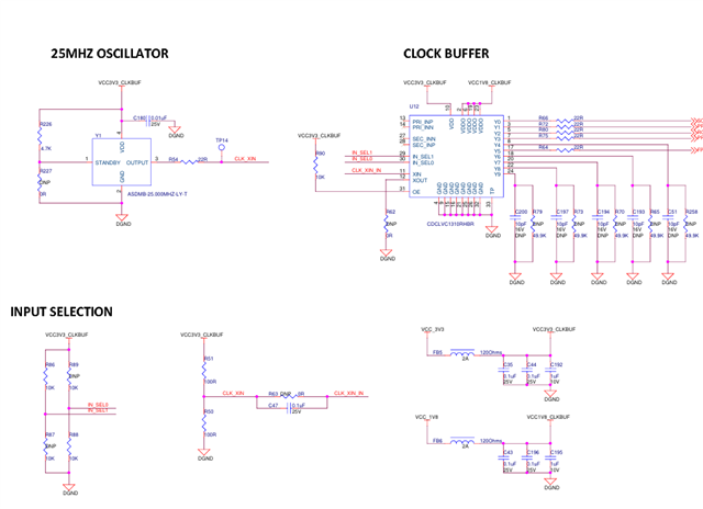

我正在将 Abracon ASDMB‑25.000MHZ‑LY‑T MEMS 振荡器的 25MHz LVCMOS 时钟驱动为单‑Ω 端缓冲器。 我一直看到  无时钟 当直接探测振荡器时 抵消 引脚串联电阻器引脚、但我看到了干净的 25MHz 时钟 缓冲区之后 。 您能否帮助解释可能的原因和最佳测量实践?

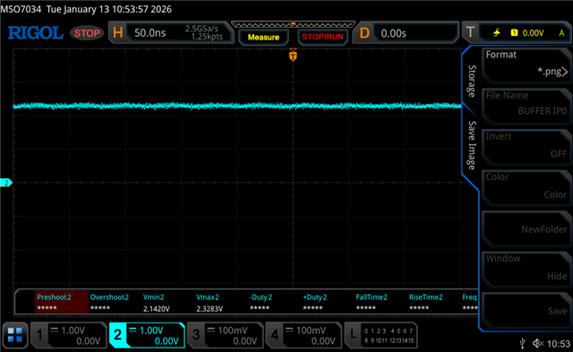

    我将向您分享缓冲器输出以及振荡器输出的示波器截图、以供您参考。
    振荡器输出
    缓冲器输出
    Rubigaa.

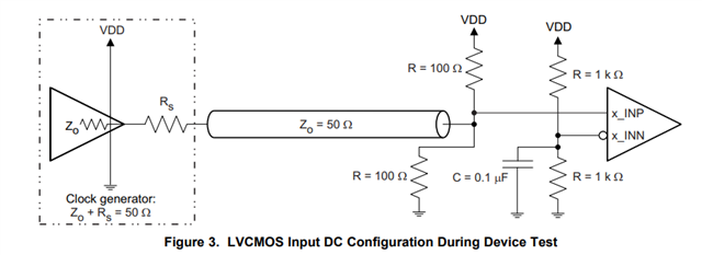

    IN_SEL1 和 IN_SEL0 的状态是什么?
    请参阅下面的脚注-

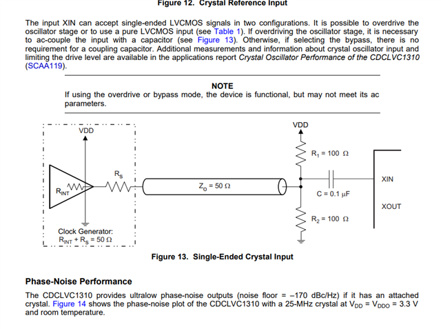

    如果我们不处于旁路模式、我很好奇我们是否违反了这种 2V 输入规格。
    客户探测 XOUT 不正确、他们正在探测引脚 11?
    以下是有关使用 XIN SE 的更多信息。
    也可以使用差分输入;未使用的引脚只需偏置到输入信号的中点。
    Vicente

    在我们的电路板上、 IN_SEL1 = 1 IN_SEL0 = 0 、对应于 XTAL 或过驱模式 数据表真值表中查看。
    我们使用 连接到 XIN(单端)的 25MHz LVCMOS 振荡器。 振荡器和缓冲器都在 3.3V 电 压下工作、因此信号满足所需的摆幅和时序规格。
    由于我们不处于旁路模式、我们的振荡器输入摆幅为 2V、 上升/下降时间在 10ns 以内 、因此我们不会违反规范。
    Rubigaa.

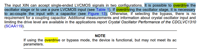

    Rubigaa,
    我会说相反的。
    就违反了规范。 如果过驱、摆幅应最大为 2V、但如果 XO 上有 3.3V VDD、则会有 3.3V 摆幅。
    为什么您不尝试将 XO 输出直接连接到 CLKinX 并将未使用的引脚偏置到中点?

    我们当时钟部分完全遵循了 TMDS64EVM 参考设计。 在 EVM 上、我们可以 直接在振荡器输出端看到一个干净的 25MHz 时钟、但在我们的电路板上我们确实看到了 不会 即使缓冲器输出正在切换、也可以在振荡器引脚上看到任何时钟。
    如果使用过驱模式 (IN_SEL=10)、数据表指出输入摆幅应为≤ 2V 。由于 EVM 上的振荡器输出 3.3V LVCMOS、EVM 如何处理此情况?
    Rubigaa.
    尊敬的 Rubigaa:
    我不熟悉  TMDS64EVM 参考设计、这个团队也不同。
    不过、过驱时、输入摆幅最大应为 2V。
    因此、我也不知道处理器团队采用这种方法的原因。
