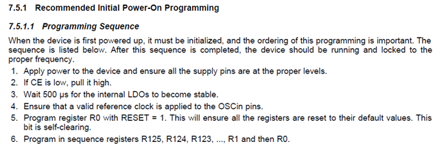

尊敬的团队:
我们想使用 FPGA 来控制 LMX、
为此、我们想了解以下内容、
1) 在进行寄存器写入时,我们是否需要遵循特定的序列?
2) 我们是否需要先通过 R0 复位器件、然后再进行配置?
    您好 Ohad、
    数据表提供了建议:
    在初始化编程之后、没有任何寄存器写入的编程序列、但如果要更改 VCO 频率、最后一个编程的寄存器必须为 R0 以校准 VCO。
