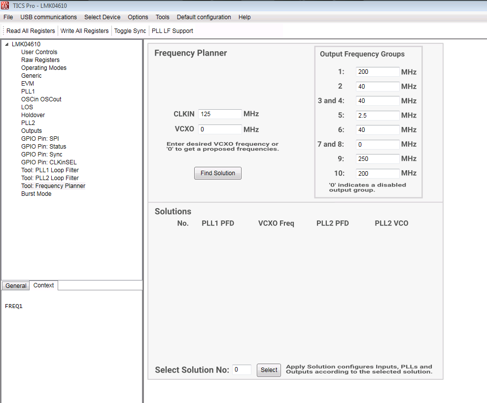

我有1.6 Pro v.5.0。 当我使用LMK0.461万设备的频率规划工具时,频率分组如下所示
第1组
第2组
第3组和第4组
第5组
第6组
第7组和第8组
第9组
第10章

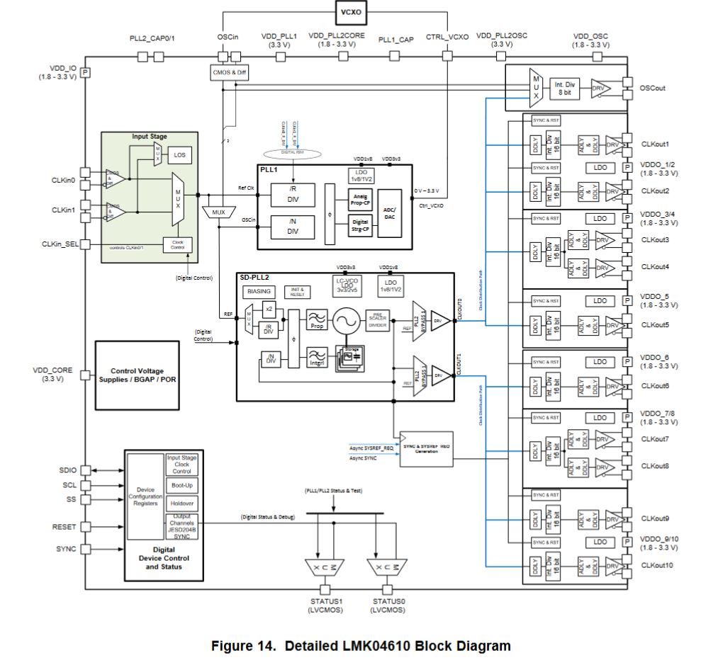

但它与数据表的结构图上的可用信息不匹配。 数据表方框图(第22页)显示了分组,如下所示
第1组
第2组和第3组
第4组和第5组
第6组和第7组
第8组和第9组
第10章
为什么会这样? 哪一项是正确的?
此处还附上了TIC Pro的屏幕截图和数据表中的结构图部分

    您好Deepak
    您正在查看数据表的旧版本。 最新可用数据表中已更正了结构图。
