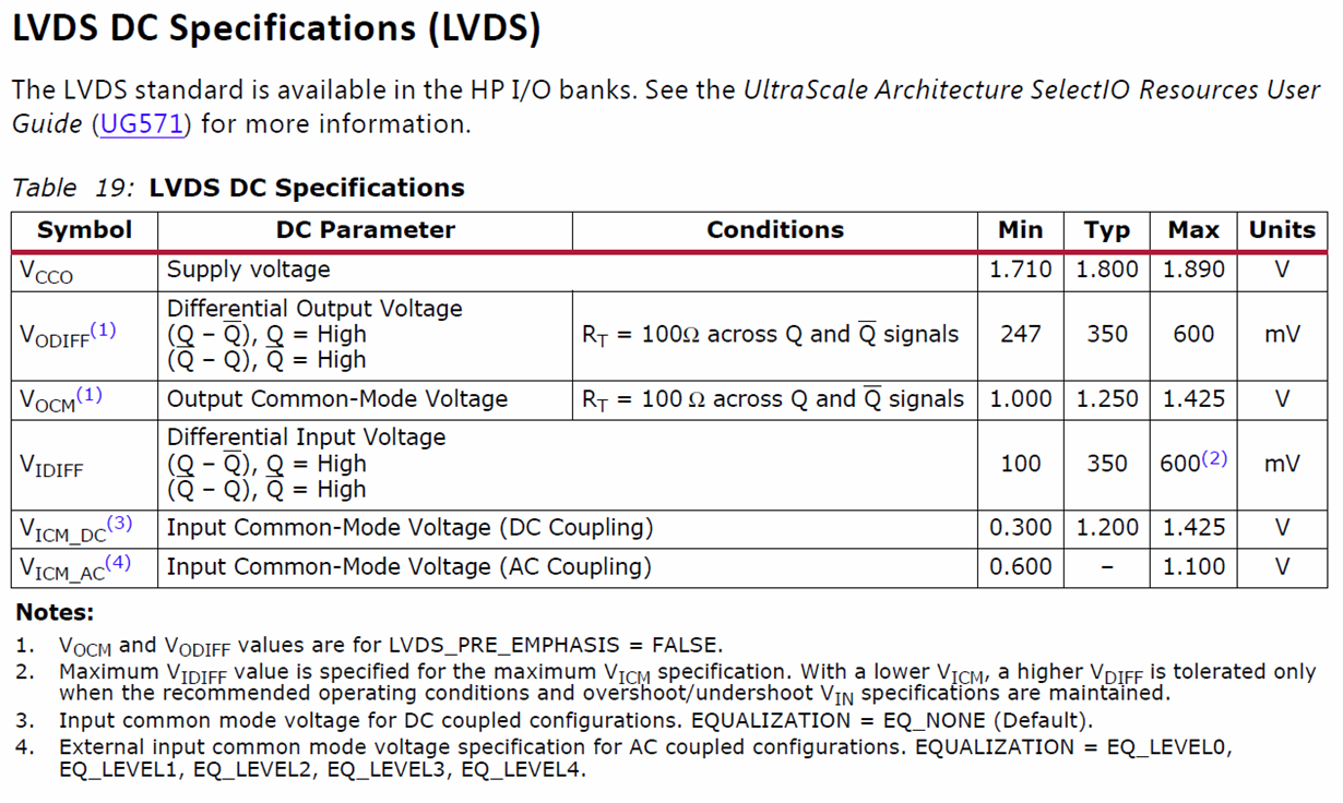

我希望将LMK61E2与Xilinx的Kintex UltraScale FPGA用于原型主板,我对LVDS规范有疑问。  从LMK61E2数据表来看, LMK61E2的LVDS输出特性似乎与FPGA的LVDS规范兼容,但 LMK61E2数据表上有VOUT,差分,PP差分输出峰间摆动规范,使我感到困惑。   VOUT,diff,PP是否指定最大VOH峰间值?  是否有人可以验证LMK61E2是否与下面的FPGA规范兼容?
-Andrew
FPGA规范:
LMK61E2规格:
    请参阅LMK0.4828万数据表的8.2 部分(第27页),其中包含差分电压术语注释。  有关详细信息,请参阅应用手册AN-912通用数据传输参数及其定义(SNLA036)。
    简而言之,LMK的VOD在FPGA VID的范围内。  所以它是兼容的。

    谢谢Timothy! 一切都很清晰。
    -Andrew
