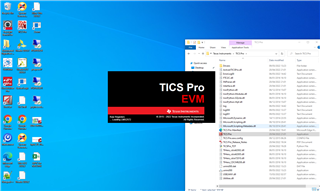

我已成功安装最新版本的TICS-PRO SW。 上周,我在计算机上使用该软件时没有出现任何问题。
现在,当我尝试打开它时,软件冻结在加载屏幕中,它甚至在很长时间后也不会初始化。
也许有人有提示可以帮助我解决这个问题?

    第二个想法是:您是否设置了第二个显示器或其他区域,以便使某些东西可能被遮挡? 当 启动期间连接了较旧固件版本的USB2ANY时,新的USB2ANY版本将弹出一个对话框,我想知道此对话框是否显示 在不同的(可能是主)显示器上,或者是否已被闪屏遮挡。 ALT-TAB是否显示此状态下的任何其它弹出窗口?

    没有显示其他弹出窗口。 我仔细检查了一下。

    我尝试卸载TIC pro并转至您拥有的反向版本,但仍存在相同的问题。 而这次窗口继续显示'... 正在加载设备"
