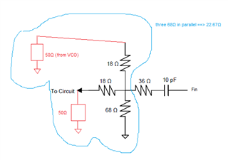

我想知道如何确定 RC 值、以便将其杯装到 Fin.
 图14. 数据表上的典型原理图显示的值为36ohm 和10pF。
这些值是否不需要针对 fFin 范围内的任何频率进行更改?
此外、为什么需要36欧姆电阻?
    您好、Yuji-San、
    Fin 周围的电阻器用于将 VCO 信号拆分为 Fin 和 VCO 之后的器件(到电路)。
    fin 不是50Ω Ω、假设 VCO 的输出阻抗为50Ω Ω、"至电路"的输入阻抗为50Ω Ω、则电阻器网络将使阻抗从 Fin 50Ω 向外看。
    感谢你能抽出时间。
    据我了解、两个18欧姆和68欧姆(50 + 18欧姆)组成了分频器。
    我认为、从 Fin 向外看的阻抗看起来似乎是23欧姆、因为从 Fin 的角度来看、三个68欧姆是并联的。
    因此、我想知道为什么它放置的是36欧姆电阻器、而不是27欧姆的50欧姆(23 + 27)电阻器。
    您好、Yuji-San、
    因此、Fin 左侧的阻抗将为22.67 + 36 = 58.67Ω Ω。
    尊敬的 Fung-San:
    我已熔融。
    在您的第一个回复中、您说"电阻器网络将使阻抗从 Fin 50Ω 向外看。"、但在您的第二次重播中、您说" Fin 左侧的阻抗将为22.67 + 36 = 58.67Ω Ω。"
    这是正确的、我认为我需要 您提供更多的解释、以供我理解。
    谢谢你。
    您好、Yuji-San、
    58.67Ω 接近50Ω Ω、我们不需要使其完全等于50Ω Ω。
