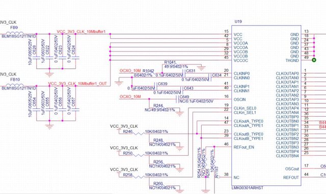

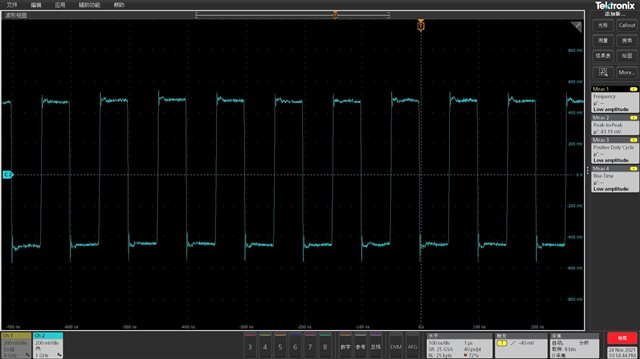

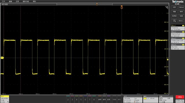

下面是 CMOS 到 LVDS 缓冲器的原理图。 CMOS 输入端接参考数据表的图26。 我们发现输入引脚占空比为50%、如下图所示、但输出 LVDS 占空比增加到50%以上。 我想知道造成这种情况的原因是什么。
谢谢。
    您好、Jerry、
    CLKIN_SEL0/1都被拉高、这将选择 OSCin 作为输入。
    OSCin 输入路径上的 C649和 R244似乎未安装。
    这是最新的原理图吗?
    OSCout 如何连接?

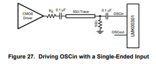

    到 OSCin 的单端连接应该如下所示:
