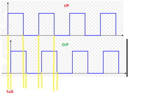

我需要将方波延迟1us。下面 给出了我的 I/P 和 O/P。
我是否知道 TI 的任何支持此功能的 IC?
哈里

    TI 具有时钟缓冲器、可提供几 nsec 范围内的模拟延迟和最小 VCO/2 (时钟输入/2)步长的数字延迟。
    对于1usec 延迟器件、我们的时钟缓冲器专家将很快做出响应。

    LMK04828/LMK04832双 PLL 抖动清除器器件具有时钟分配选项、可通过延迟调整。 取决于它可以提供延迟步长和总延迟时间的频率。
    LMK01010、CDCE18005和其他时钟缓冲器、也可以根据输入频率提供延迟。
