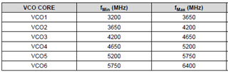

    您好,Gunduz,
    RX:163MHz -> VCO:5216MHz -> VCO5 (也可以是 VCO4)
    TX:153MHz -> VCO:4896MHz -> VCO4
    让我们执行一些测试、以调试这是否是 VCO 校准问题。
    1.对器件进行编程以锁定到 RX、然后执行寄存器读回以查看选择了哪个 VCO (R110、RB_VCO_SEL)。
    切换到 TX 频率后、再次读回所选的 VCO。
    3.不时切换到其他 TX 频率,直到发生故障
    4.读回选定的 VCO。
    或者、您可以在对 RX 和 TX 频率进行编程时分配相应的 VCO。 例如、
    1。设置 R20、VCO_SEL_FORCE = 1
    2.设置 R20、VCO_SEL = 0x5;对器件进行编程以锁定到 RX
    3.设置 VCO_SEL = 0x4;将器件编程为锁定到 TX
    4.照常切换到其他 TX 频率。
    确保为您的频率使用正确的 VCO_SEL:
