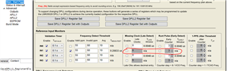

    我将解释我为避免混淆所做的工作。 在执行以下练习时、IN1未由任何时钟驱动。
    1. 已加载 TCS 文件。
    2. 已启用"缺少时钟(延迟检测)"。 下面是"Main:Start Page (主页:开始页)"的屏幕截图、目前为止。
      3.现在我单击了“运行脚本”。
      更新寄存器后、点击"Read Status"和"Read Status Regs"。
          下面是状态和中断页面的屏幕截图。
       然后点击"软复位芯片"并读取状态。 但中没有差异
            状态。
    这是预期行为吗?
    Ranjith
    尊敬的 Ranjith:
    感谢您提供详细信息和图片。 这样做容易得多。
    运行 RunScript 时、应始终执行软复位。 因此、我们将仅关注软复位后的结果。
    第一步、当您说加载了.TCS 文件时、这是您之前生成的您自己的文件、对吧? 此文件是否在任何时候都能正常工作? 请注意、我们始终建议从 EVM 默认配置(可在默认配置下找到、-> EVM 默认配置)开始、然后在此处开始进行更改。 有些寄存器 RunScript 不会触摸、因此正确设置它们以开始非常重要。 初始安装 TICSpro 和加载器件配置文件不一定会这样做。
    甚至只关注运行后脚本状态读取-设备行为不匹配。
    1. 未驱动 In0
    2. 器件正确识别无有效基准并显示选定的保持
    3. 但是、在 DPLL/APLL1和 DPLL/APLL2下、预期的 LOFL、LOPL 和保持标志不会被触发
    4. 此外、中断也不会触发、TCXO LOS 信号也不会触发。 就好像整个部分没有更新一样
    这不是它应该的行为方式、也不是我看到它的行为方式。 我们能否返回到默认 EVM 配置并查看这些标志是否上升?  您的物理配置(EVM 设置/连接) 是其他配置、因此即使提供了 IN1或未提供 IN1、对应于无效基准的标志也应上升、DPLL LOL 也应上升。
    有2种读取状态寄存器的方法、以防发生导致实际问题的某种 GUI 交互。 首先、您提到您已经完成了"读取状态寄存器"和"读取状态"、我在下面强调以进行确认、因为我知道在我们的器件中、其中一个按钮不工作、我不确定这是否已修复、 下面是按钮:
    您还可以尝试"读取所有寄存器"-读取状态寄存器左侧的2。
    如果这是一个 GUI 问题、状态寄存器出现的另一个位置在用户控制选项卡-状态部分下(软复位和读取所有寄存器后请记住):
    第二个地方是读取原始寄存器。 如果将鼠标悬停在左侧文本上下文框中将看到的部分上、您将看到寄存器信息-对于 TICSpro 中的任何部分都是如此。 在"原始寄存器"选项卡下、请读回 R14和 R15 DPLL/APLL1和 DPLL/APLL2的相应状态寄存器-当我们知道 LOPL、LOFL 和 HOLDOVER 位应该打开时、GUI 显示0h 读回。 单击注册行中的任意位置、然后单击"读取注册:
    希望通过这些步骤、我们可以更接近所发生的情况。 对我来说、状态读取的这些部分似乎没有更新、这很奇怪。
