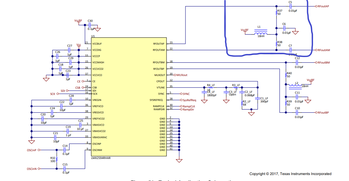

我们在设计中使用 LMX2820。 我们想知道 LMX2820射频输出的信号标准是什么。 下面随附的是用于实施的 LMX2820的图像。
谢谢你
    您好、Keerthana、
    输出只是一个具有内部50Ω Ω 上拉电阻的开漏输出、它不属于任何协议格式。
    Noel、您好!
    我与 Keerthana 合作、
    如果 RFOUTA 和 RF OUTB 输出 是带有内部50Ω Ω 上拉电阻的开漏。 我可以使用什么 IBIS 模型(示例:LVDS IBIS 模型、LVPECL IBIS 模型)使用 Hyperlynx 仿真工具来仿真该信号。
    Gireesh

    您好、Keerthana、
    我们为大多数 PLL/合成器产品提供 IBIS 模型、但 IBIS 模型不用于射频仿真。 换句话说、我们的产品没有射频模型。

    我想我已经把您与我的要求混淆了。 我们使用 LMX 器件为 Xilinx FPGA 的射频部分提供"参考时钟"。 我们不希望 LMX 采用射频模型。 我们需要 LMX 的 RFOUT 的通用 IBIS 模型。
    基尔萨纳
    您好、Keerthana、
    正如我之前告诉过的、我们目前没有用于 LMX2820的 IBIS 模型、我们稍后会有它、可能在下个月有。

    关于在几个月内提供 LMX2820 IBIS 模型的问题、是否有其他产品提供的 IBIS 或 AMI 模型与 RFout 引脚具有类似属性?
    尊敬的 Obinna:
    LMX2820射频输出具有内部50Ω Ω 上拉电阻、这是一种新设计、我相信其他器件(如 LMX2594)之间的差异将会很大。
