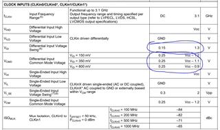

数据表(下面的图35)表示该器件需要输入偏置才能运行 LVPECL、但评估板(下拉杆)不具有此功能。  请确认它是在 LVPECL 模式下(它在 CMOS 中)自偏置、还是需要电阻器。

    根据数据表、只要摆幅和共模满足要求、输入缓冲器就可以采用交流或直流耦合输入。
