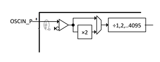

您好、TI 专家
 希望 OSCIN_P 引脚(引脚8)的输入电容值用于负载分析。
请参阅随附的文件。
Thomas
    尊敬的 Thomas:
    输入电容约为1.2pF。
