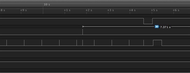

我们的其中一个智能门锁项目使用 TPS5010作为外部看门狗。  在测试期间、发现看门狗提前下拉 RESET 引脚。
逻辑分析仪捕获的波形图如下所示、其中1为 RST、2为唤醒状态、3为完成。
01
02
03
我还在下面添加了原理图、希望它能对分析有所帮助。
    尊敬的 Lumina:
    据我所知、计时器自动生成复位的方法只有三种:
    • 错过的 DONE 信号
    • 延迟/M_RST 脉冲高电平> 1.5V、持续时间超过20ms
    • 计时器的 POR
    我想我们可以从您提供的图中排除错过的完成信号。 从 WAKE 到 RSTn 低电平的三个完成信号计数、RSTn 低电平的发生速度比 WAKE 的4S 快得多。
    我不确定在绘制的原理图中、如何产生大于1.5V 且长于20ms 的延迟/M_RST 脉冲高电平。 您可能需要探测引脚电压以确保它不会改变、但再说一次、我无法想象在8.3kΩ Ω 下拉至 GND 时会发生什么情况。
    这可能是由于 VDD 压降导致的。 同样、很难想象这是怎么发生的、但3.3V 总线上可能有其他电路或噪声触发内部 UVLO 和 POR 序列。 同样、使用示波器探测 VDD 线路、查看3.3V 线路上是否存在可能导致问题的噪声。 C89的物理位置在哪里? 它是否紧邻 VDD/GND 引脚?
    是否有任何其他输出连接到5010_RST_N 网络? 甚至通常应该是输入的东西、但可能会意外地将哪些内容切换为输出?
