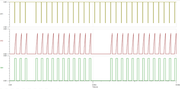

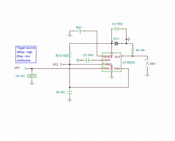

 我想使用该组件来设计一个累积计时器。 您是否参考过原理图? 总时间为六个月、然后手动重置。
    您可以考虑此设计为单稳态。 为了进行演示、我设置了手动复位(SW1)以在5ms 触发复位引脚、但这将是6个月后使用的复位按钮。 我还在这篇文章的底部附加了仿真、以方便您使用。 此外、瞬态仿真如下所示。 您可以看到 REST 事件发生在5ms。
    e2e.ti.com/.../Accumulation-Timer-with-Manual-Reset.TSC
    您好、Chris
     RC 参数选择很难将充电时间延长到六个月!
    是的、RC 选择很难在6个月内完成手动开关的任务。 提供的一般电路是否有助于您的问题?
    尊敬的 Chris:
      是的、您的信息对我来说非常有用。 您能否提供能够解决此问题的 TI 芯片?
    对于开关、您可以使用 MSP430等微控制器将继电器翻转接地以进行复位。 可以对其进行编程、以便在指定时间复位。
