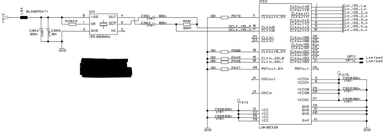

我们以非常简单的方式使用时钟分频器、输入135MHz 看起来不错、但我们没有输出信号。 有什么想法?
    Sven、您好!
    原理图看起来正常。 您是否在输出引脚上具有连接到 GND 的50 Ω 终端?
    我建议添加去耦电容器、但您应该会看到输出。
    您是否已使用另一台设备进行了检查? 您是否在其他电路板上观察到这一点?
    通道
    感谢您的快速响应。
    我们使用100nF 去耦电容器、但它们放置在 FPGA 输入端、因此您无法在该部分视图中看到它。
    我在一个板上测试了3个具有相同结果的缓冲器。
    我从 DigiKey 订购了20个新芯片和一个评估板、这需要几天时间...
    Sven
    您好、Lane、
    我们再次检查了电路板、输出上的50欧姆使其正常工作。 请注意、先放置50Ohm、然后再放置去耦电容器。
    我们认为50欧姆用于反射,但它是 HCSL 输出...
