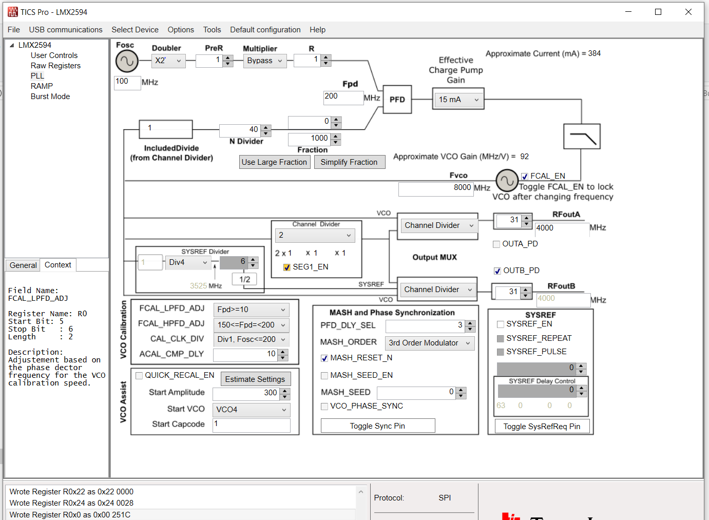

    为了测量谐波、我们使用了 TICS Pro 默认模式设置、但将输出频率更改为最大11GHz 因为我们的频谱仅高达26GHz。
    我认为没有办法调整客户 EVM 板以实现更好的谐波。
    客户的谐波目标是什么? 他们从客户 EVM 中获得了什么?
    Noel、您好!
    您将在下面找到客户测量结果,并使用“TICS Pro”中使用的配置)。
    它们使用上拉电阻器和100MHz 单端作为参考。

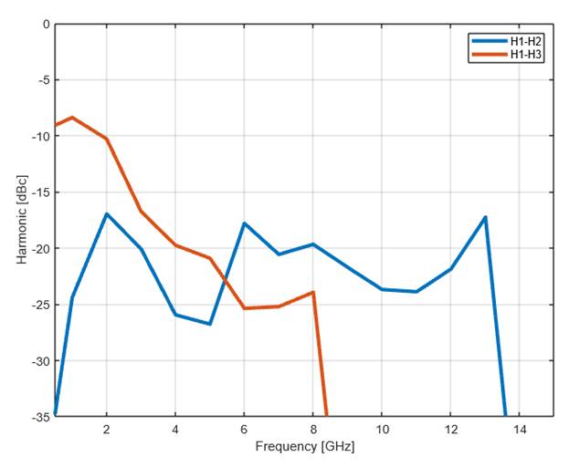

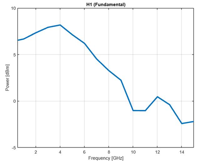

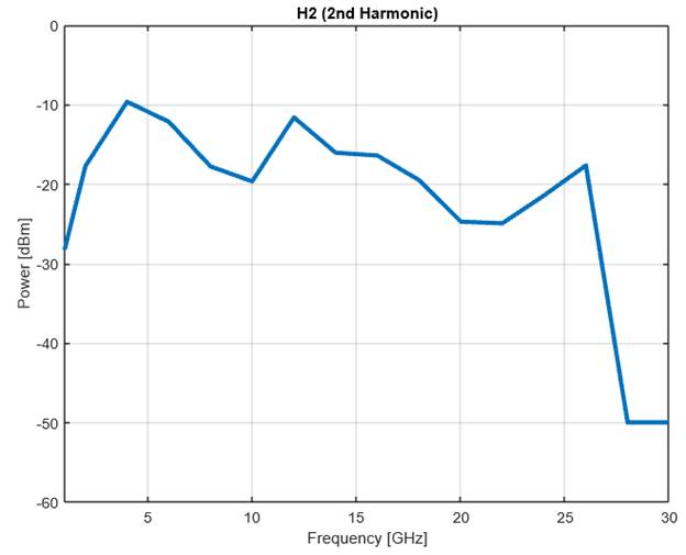

    前三条曲线表示第一谐波(基音)、第二谐波和第三谐波的功率。 最后一幅图显示了以 dBc 为单位的基频第二和第三谐波的 dBc。

    我叫 Gabriel、是客户。 实际上、我们没有特定的谐波电平(我们可以实现的最佳性能)。 重要的是、阅读数据表时我没有找到此信息。 嗯、您可以找到两个音调(我认为是8GHz 和11GHz)的相关信息。 例如、对于8GHz、数据表中假设二次谐波的电平为-20dBc、而三次谐波的电平为-50dBc。
    这就是我发现这些测量值有点奇怪的原因、因为测得的 H2为-20dBc aprox。 但测得的 H3为-25dBc aprox。 在较低频率下、H2和 H3级别甚至是最差的。

    我认为您从 EVM 中获得的结果反映了 EVM 的性能。 我们使用了另一个具有极短输出迹线的电路板来测量输出功率和谐波。 显然、这些电路板的性能不同。
    较低频率下的 H3较高、因为信号波形为方波。
    芯片不会做任何事情来减少谐波、因为您使用的是器件的全带宽、因此必须实施某种跟踪滤波器来解决谐波问题。
