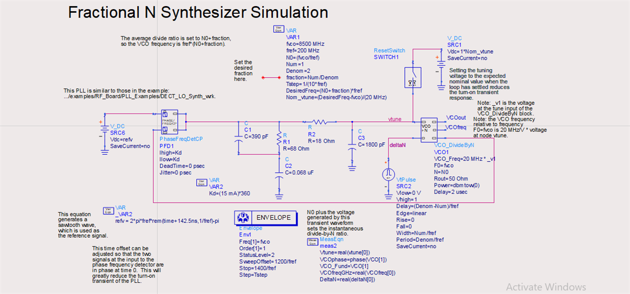

大家好。 我需要仿真 LMX2595的功能并在 ADS 软件中验证输出 VCO 频率。 现在、所有块都位于 IC 内部。 我如何知道所有参数。 我要连接设计的扣扣。 我们非常感谢您的帮助。
提前感谢。
    如果您打开 TI PLL 仿真工具并选择 LMX2595器件、这将为您提供所需的许多参数。
    您还可以使用此选项提供一些相关数据来检查 ADS 仿真。
