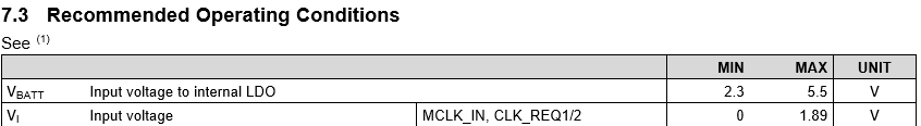

数据表显示 MCLK_IN 建议的输入最大电压为1.89V,实际上我的外部 TCXO 为19.2MHz,1.8V 电平;我担心时钟的纹波可能会导致最大电压,是否需要更改时钟缓冲器?如果您有任何建议? 我需要2个通道

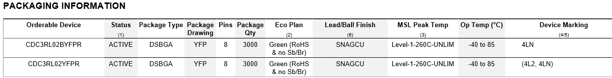

  在 MSL 峰值温度下,1级至260C-Unlim 的含义是什么?
    1、即使 VI 引脚上存在过冲、也不会出现问题。
    2.级别1-260C-Unlim: 级别1是最高 MSL 等级、在该等级中、即使在85% RH 下也不会对湿度敏感、并且额定 MSL1的元件不需要干包装(工厂车间寿命无限制)。  260C 是指峰值回流温度。 有关 MSL 等级和回流焊曲线的更多信息、请参阅此应用报告:
