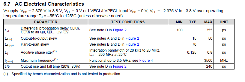

我们使用具有 LVDS 输出的 OSC (VOD = 250mV 最小值、450mV 最大值)来驱动以2.5V VCC 运行的 CDCLVP111-SP 的时钟输入。 该规范规定0.5V VID 最小值、注释1表示 需要 VID 最小值和最大值、以保持交流规格、实际器件功能可承受100mV 的最小 VID。
  1. 如果 VID 不符合0.5V VID 最小值、交流规格有何影响 注意:LVDS VOD 的典型值是350mV?
  2. 我们希望使用2.5V VCC 运行该器件、并使用输出通过直流耦合来驱动 LVDS 输入、我们应该使用什么推荐的终端/偏置电路?
    1) 1)如果 VID 不符合0.5V VID 最小值、交流规格有何影响 注意:LVDS VOD 的典型值是350mV?
    [CY]我可以想象、附加抖动会在低于标称 VOD 的某个级别上增加。
    2) 2)我们希望以2.5V VCC 运行器件、并使用输出通过直流耦合来驱动 LVDS 输入、我们应该使用什么推荐的终端/偏置电路?
    [CY] VCM 的规格调用为1V-2.2V、中间点为1.55V。 这是允许最大摆幅的最理想 VCM。 VDD 与输入之间的阻分压器阻值为82欧姆、输入与接地之间的阻分压器阻值为132欧姆、可产生1.55V 的直流偏置点、同时为振荡器提供50欧姆的单端电阻。 确保振荡器可在其输出端的1.55V VCM 下运行。 如果不是、我建议使用交流耦合。
