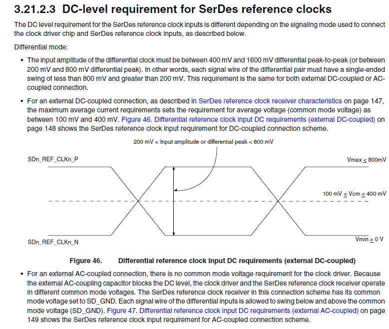

感谢您在 TI LMK03328时钟发生器与我的客户芯片相连方面的帮助。
他们 在其产品 TI LMK03328时钟发生器中使用。

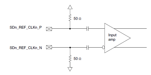

我的接收器具有以下要求:
时钟接收器内部终端:
您能否推荐使用 TI LMK03328输出技术以及正确的连接(端接等)?
谢谢、此致、
Shai
    您好、Shai、
    我认为 HCSL 输出与串行器/解串器输入要求相匹配。
