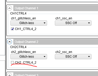

当我使用 CDCI6214生成时钟时、我遇到了一些问题。
我发现 FOD 不起作用、无论输出通道如何。
它只是 VCO 的输出整数时钟。
例如: 我想输出100MHz 时钟、但实际输出时钟为112.5MHz。 (__LW_AT__Fvco = 2700MHz)
2700/112.5 = 24。
我通过向 CH2_fod_rst 位 (寄存器0x2D 位13)写入0 > 1 > 0来复位通道2 FOD、 但输出时钟仍然不正确。
是否有人遇到过相同的问题?

    我们最近也收到类似的投诉、即 FOD 输出有时频率不准确。 但是、我们无法重现问题。 能否发送您的 Ticspro 设置(文件->保存)?
    您是否使用24MHz 晶体?
    Hao
    我很高兴看到你的答复。
    我使用的晶体为25MHz、
    这是我的 HexRegisterValuse 文件。
    e2e.ti.com/.../HRV_5F00_Y1_5F00_LVDS_5F00_100M_5F00_Y2_5F00_LVDS_5F00_100M_5F00_Y3_5F00_LVDS_5F00_180M_5F00_Y4_5F00_LVDS_5F00_90M_5F00_CRY25M_5F00_VCO2700.txt
    我没有完全重复您的问题、但我确实看到 CH2不准确。 频率约为76MHz、而频率应为100MHz。 我将与团队一起查看正在发生的情况。
    Hao
    再次检查后、我能够看到您提到的112.5MHz 输出。 我将检查问题所在的位置、稍后再返回给您。 感谢您的耐心等待。
    Hao
    您需要取消选中此位以使 CH2 FOD 正常工作。

    您好、Hao
    非常感谢您解决我的问题。
