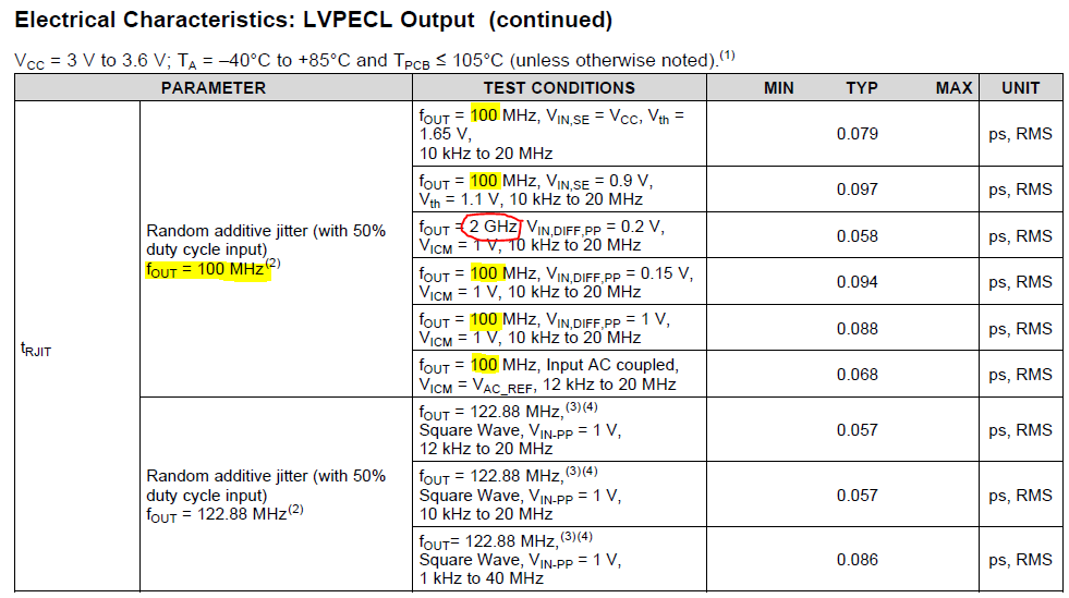

对于2GHz 的附加抖动规格、它实际上意味着2GHz 还是拼写错误?
    你好 Joe、
    这是一个拼写错误。 Fout 应为100MHz、而不是2GHz。 我会将其添加到下一个数据表修订版本的更新列表中。
