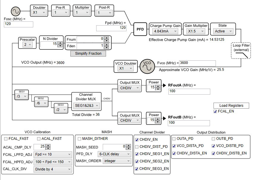

我基于     TICS 的设计;如下所示:FVCO=3600m;VCO 倍频器:X2;总分频器为72;Fosc=120M;理论上、RFoutA/RFoutB=100m,、但结果为112M;
所有寄存器配置均符合 TICS;
谢谢你
    请仔细检查您的 Fosc 输入频率和 PLL 是否锁定
    您还可以启用 VCO 输出以旁路通道分频器以观察 VCO 频率。
    如果您可以附加.TCS 文件、这将很有帮助。

    请勿将增益乘法器设置为2.5x。 我们建议最多使用1.5倍。
    将 CAL_CLK_DIV 设置为" 2分频"或" 4分频"。
    要获得100MHz 输出、您无需将 VCO 频率加倍。 尝试禁用 VCO 倍压器并设置 SEG3=2。

    根据您的建议、我们将值增益乘法器更改为1.5x、设置"CAL_CLK_DIV"除以4;
    参数为:
    Fosc=120M;
    2.FVCO=3600M;
    3. VCO 倍频器:X1;
    总分频器为36;
    5.理论上,RFoutA/RFoutB=100M,
    如下图所示、所有寄存器配置均符合 TICS。
    测试后、MUXOUT=3.3V、它表示 PLL 被锁定;
    使用分光光度计验证 VCO=3600M;
    但是   、RFoutA/RFoutB=150m 由分光光度计检测到。
    请帮我解决困惑问题!

    我使用 EVM 验证了您的配置、我不会遇到问题、我可以从两个射频输出获取精确的100MHz 信号。
    建议:
    使用 TICS Pro 生成所有寄存器设置。 您可以导出文本文件中的所有寄存器值并在软件中使用。
    确保在 Vcc 首次上电后、您需要按相反的顺序对所有寄存器进行编程。 即从 R64到 R0。
    使用示波器查看信号。
