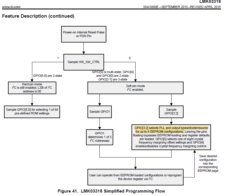

尊敬的团队:
  我的客户在其应用中使用软引脚模式时遇到问题。
  他们发现器件无法生成相应的时钟输出。 下面列出了硬件引脚配置。
   HW_SW_CTRL ="0"
   GPIO[5..0]="110101"
  但切换到硬件引脚模式时、器件会根据引脚选择生成时钟。
  您应该检查这个问题。
Edward
    请参阅数据表"12.4.5慢速上电电源斜升"和"12.4.7慢速基准输入时钟启动"。
    您好、Shawn、
      感谢您的反馈。
      这是否意味着问题与 VDD 和 VDDO 之间的电源序列有关?
       我可以帮助客户切换 PDN 引脚或再次在 R12.7中发出芯片软复位、以查看问题是否得到解决。
      他们还有另一个问题、就是在使用用户设置对内部 EEPROM 进行编程后、它将正常工作并按预期生成频率。
      我们的客户希望了解默认 EEPROM 设置和软件引脚模式下的用户配置文件之间的启动行为有何区别。
    Edward
    在 6个 EEPROM 配置中、用户的配置文件设置至少覆盖了一页。 下一次使用此页 EEPROM 加电时、用户的新值不是 TI 出厂默认值。
    您好、Shawn、
       感谢您的快速回复。
       但是、如果它们在启动期间不切换 PDN 引脚或在 R12.7中发出芯片软复位、是否会发生相同的问题(无时钟输出或器件处于异常状态)?
       因为即使没有切换复位、我们的器件也可以在 EEPROM 中覆盖用户配置文件设置的情况下正常工作。
       他们只是想知道为什么在使用默认值时会有不同的行为(这意味着他们没有在 EEPROM 中写入用户值)。
    Edward
     用户值中可能存在一些等待设置、这些设置与电流电源序列和 XO 输出稳定时间不匹配。
    如果切换 PDN 很有用、则 将寄存器 R119与硬件引脚模式和用户值进行比较。
    用户值可能需要更长的等待时间。
