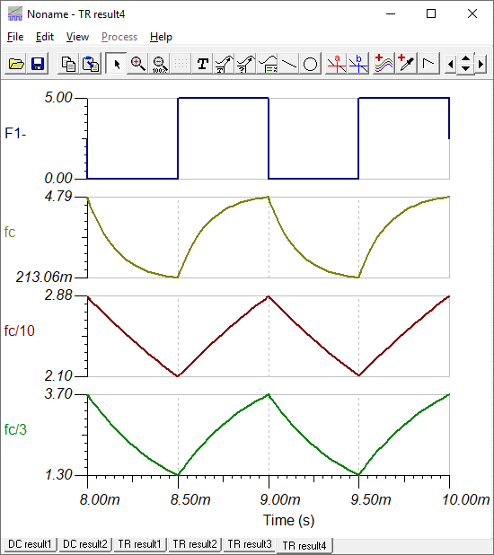

最初、我希望使用 LMC555作为带有 PNP 晶体管+集成电容器的非稳态振荡器、以生成高频(1MHz)斜坡或锯齿波信号、 用于将其馈入比较器以生成具有高占空比分辨率和精确(+一致)周期的"模拟"PWM。
LMC555的极具吸引力的特性包括其高工作频率、极低功耗和自振荡功能。 但是、由于我需要将频率精确调谐到1MHz、传播延迟和上升/下降时间使得这不适合我的应用(我还在另一个论坛中读到、这不适合生成2MHz 高精度方波)。 由于我不希望创建50%的占空比(而是低功耗、高分辨率斜坡/锯齿波信号)、我认为晶体振荡器不适合我的应用。 TI 是否提供了任何我可以针对我的应用进行调查的替代方案?

    因此、X2引脚上看起来会有很多削波、但这可以再次通过将简单的 RC 低通滤波器设置为1MHz 或更高、但仅为1MHz 的几分之一来实现线性。 截止频率越低、波形越象三角形;请注意、峰间电压也会随着截止频率的降低而降低。 对于 LPF 滤波器、您可以使用主方波输出、而不是 X2引脚。 这是我的新建议。
    如果1MHz 是固定占空比、理想情况下为50%、则可能不需要峰值检测器、平均值、误差放大器伺服。 如果低通滤波器的 R 和 C 准确、电源将设置"三角"波幅值和偏移。 如果输入时钟为2MHz、则切换触发器将是50%直流1MHz 输出。
    以下是截止频率设置为1MHz (fc)、fc/3和 fc/10的方波输入(f1-)和 LPF 输出的结果。 注意、fc/3是幅度和波形的良好折衷。
    好的,这是1kHz,但它在1MHz 下的工作方式相同

    构建并延迟半个周期? 除非您必须保留1MHz 输出的相位、否则不需要任何这种情况。 这意味着1MHz 源信号的时序边沿必须与 PWM 输出信号的边沿重合。
    如果输出1MHz PWM 的相位无关紧要、那么该 fC/3信号可进入比较器的一个输入、而控制信号可进入另一个输入。 当控制信号从1.3V 变为3.7V 时、比较器输出将具有0%至100%的占空比、预期线性误差小于1%。
