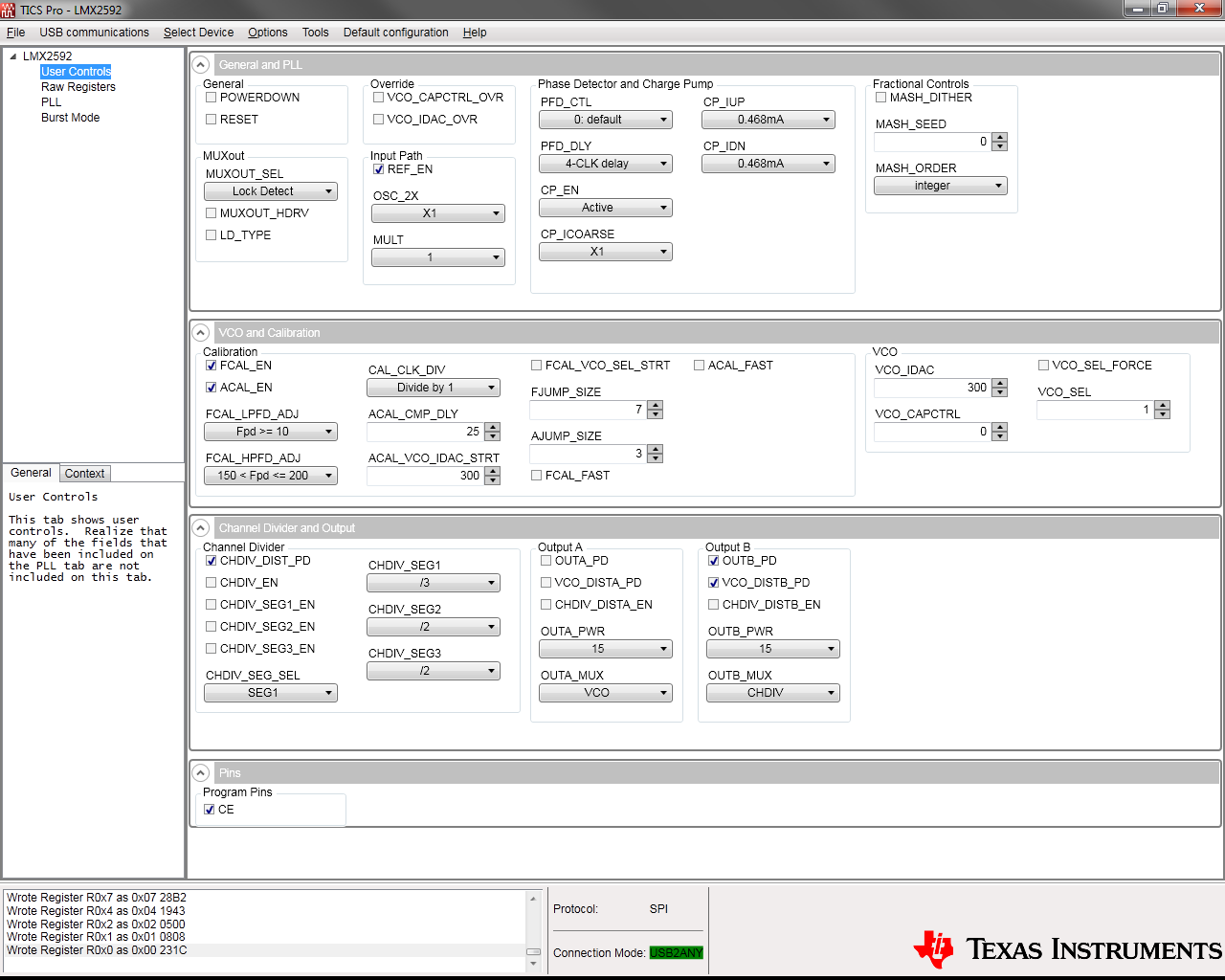

我的 LMX2592评估板在整数模式下无法通过200MHz PFD 调节到7200MHz、请您解释一下原因吗? 我附加了 TICsPRO 设置的屏幕截图。 其他整数模式频率似乎适用于200MHz PFD。
日文
    此外、我的一些原型板在整数模式下实际调谐到7200MHz、具有与上述相同的设置的200MHz PFD。  请您解释一下为什么有人这样做、有人不这么做?
    日文
    尊敬的 JP:
    我看到 GUI 上有红色框。 请将鼠标悬停在红色框上并阅读工具提示。 如果任何东西变为红色、则不会锁定。

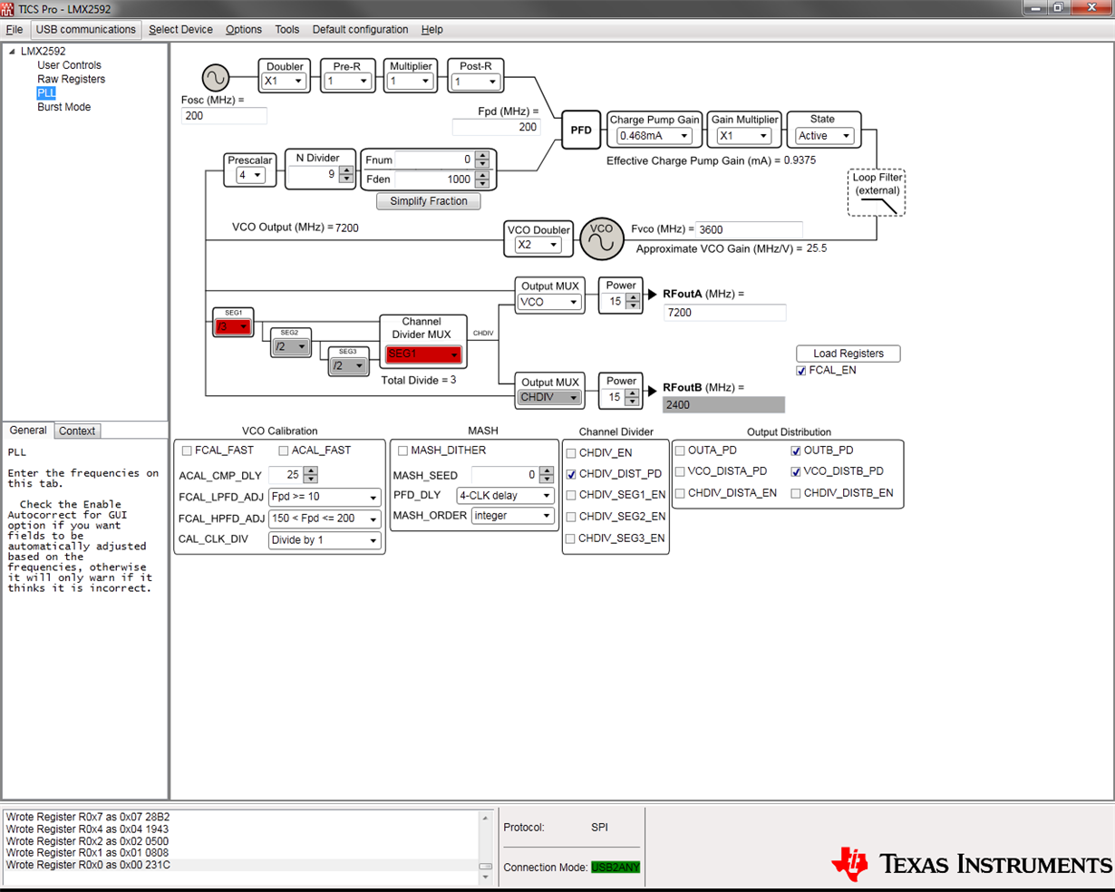

    感谢您花时间提供帮助。  在本例中、我认为红色框不相关、因为我不使用通道分频器、而是直接在输出 A 上使用双倍 VCO。 由于 CHDIV_DIST 断电、因此这些框为红色。  发送到 N 分频器的 VCO 信号不使用通道分频器、因此该器件应锁定、并在其他 N 分频器设置(例如8GHz、8.8GHz)下工作。
    我注意到、我的一些原型板在7.2GHz 时使用这些相同的设置、而有些则不使用。  请您解释原因吗? 这是芯片问题吗? 还是各种设置? 有人可以重复我的问题吗?
    日文

    是的、你是对的。 如果您使用直接 VCO 输出、则通道分频器无关紧要。 我将验证7200MHz 并在今天稍后向您发送配置。

    我能够重复您的问题、但未找到解决方案。 我将让我的同事对此进行解释。

    Hao 和我在实验室中尝试过这种方法、还发现了200MHz PFD 锁定的问题。  当我们看到这个问题时、我们尝试增大 N 分频器值(较高的 VCO 频率)、但这没有帮助。  似乎只有两个因素会影响这一点: (1) PFD 频率更低、(2) PFD_DLY 升高。
    那么、无论发生什么情况、它都可能位于相位检测器处。  可以考虑将 PFD_DLY 添加到电荷泵脉冲宽度中。  这会降低灌电流和拉电流之间的失配。  在您的设置中、尝试将 PFD_DLY 从4-CLK 延迟增加到更高的设置。
    我希望我对 PFD_DLY 频率有更确切的答案、但这次我没有回答。

    感谢您提供相关信息。  我试图找到一个能够在整数模式下使用200MHz PFD 的器件所有实例的解决方案、但没有成功。 我的解决方案是以较低的 PFD 频率运行、并接受轻微的性能下降。

    恐怕我们没有这样的文档。 但是、新一代 LMX2594和 LMX2595不会出现此类问题。 我相信数据表中的所有特性图都是在 PFD = 200MHz 时收集的。
