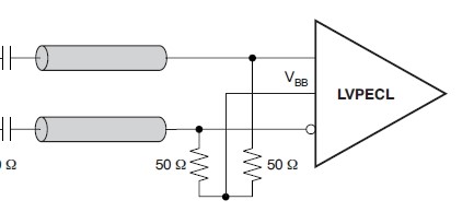

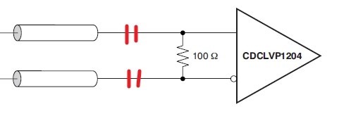

请帮助您检查正确的设计:
输入100MHz 交流耦合时钟、时钟为 LVPECL 电平。
1) 1) VCC 为3.3V
2) VBB 是 CDCLVP1204的 VAC_REF 引脚。
3) 3)连接 100欧姆、如下图所示:

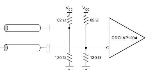

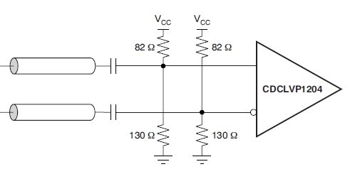

    祝你好运、
    对于连接到 CDCLVP1204的100MHz 交流耦合输入时钟、请使用(1)中所示的端接。
    通道
