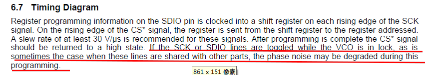

大家好、
有关时序要求的几个问题:
1. 下面标记的句子中的"当 VCO 处于锁定状态时"是什么意思?  这意味着在锁定期间 还是 在 VCO 锁定之后?
2. 切换 SCK 和 SDIO 时、相位噪声会降低多少?
3.如何避免或 缓解此 PN 性能降级?
谢谢你。

    您好 Lilian、
    1、VCO 锁定后。
    这取决于许多因素、包括 SCK/SDIO 边沿的压摆率、SPI 时钟速度、旁路电容器的位置和阻抗以及 PCB 布局寄生效应。 但是、例如、如果 SCK 速率为10MHz、您可能会在 SCK 运行时看到10MHz 杂散和谐波耦合到输出中。
    3.以下是一些建议:
    • 在 SPI µs 上使用低通滤波器有助于从方波信号中消除高阶谐波、但要确保滤波器不会将 SPI 信号的压摆率降低到30V/μ s 以下。
    • 使用数据表中建议的电源引脚旁路电容、并使旁路路径靠近 IC。
    • 使 SPI 信号(和 SPI 信号的接地回路)的路径远离 PLL 信号、尤其是 VCO 电源和旁路(引脚10、11、12)和输入/电荷泵引脚(引脚32至48)。
    • 如有可能、对时钟组1 (CLKout2、CLKout3)的相位噪声要求较低的组信号。
    • 有时、它有助于更改 SPI 时钟速度、以便主要干扰频率超出目标带宽、但这并不总是实用的。
    • 对于共享 SPI 总线,用 CS*信号来栅极 SCK/SDIO 信号可能会有所帮助。 具有 CS*信号的低成本或门应将 SCK/SDIO 信号保持在直流高电平、直到 LMK04832的 CS*无效。
