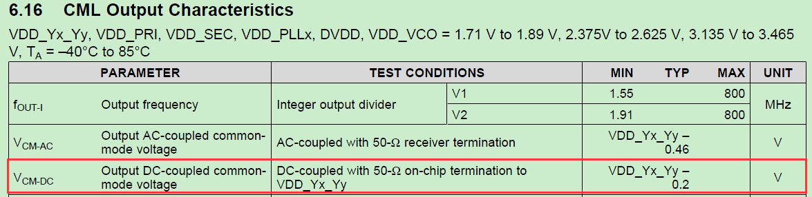

   我在 CDCM6208的数据表中找到有关 LVPECL/CML/LVDS 的 VCM-DC 的奇怪说明:
LVPECL:
CML:
LVDS:
您能告诉我直流耦合的实际模型吗? 我想知道 CDCM6208输出的测试直流耦合图、非常感谢。

    CDCM6208采用 CML 驱动器输出类似 LVDS 和类似 LVPECL 的类型。
    "LVDS 类:所有输出 Y[7:0]都支持类似 LVDS 的信令。 实际输出级使用 CML 结构并驱动与 LVDS (~350mV)相同的信号摆幅。'
    "LVPECL 类:输出 Y[3:0]支持类似 LVPECL 的信令。 实际输出级使用 CML 结构、但驱动与真正发射极耦合逻辑输出级相同的信号振幅和上升时间。"
    因此、VCM-DC 测试条件与 CML 驱动器相同:"直流与50 Ω 片上终端耦合至 VDD_yx_YY "。

    请回复 :CM-DC 测试条件与 CML 驱动器相同:"直流耦合与50 Ω 片上端接至 VDD_yx_YY ",
    但根据我的计算、我认为实际计算与数据表不同。 说
    那么、您能给我一个详细的分析过程吗?对于像 LVDS 这样的直流耦合和像 LVPECL 的直流耦合、您能提供一个详细的分析过程吗?

    CDCM6208类似 LVDS 的类型是低功耗 CML (lpcml)驱动器、而 LVPECL 类似的类型是高摆幅 CML (hscml)驱动器。 我们建议对 LVDS/LVPECL 接收器进行交流耦合、然后 可以忽略来自 CDCM6208的不匹配 VCM。
    如果您确实需要带负载的直流耦合、IBIS 模型仿真可以为您提供帮助。

      我认为 VCM-DC 应该是开路电压、而不是耦合电压。 由于直流耦合会在 CML 输出后增加负载、因此我认为 VCM-DC 数据错误。
      第二个原因是、如果直流耦合中的 VCM-DC 最小值(Vref-0.13)、考虑到波形摆幅、最大电压大于 Vref、请说明。

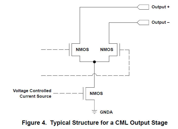

    您好、嘉兴、
    标准 CML 驱动器、由开漏差分对构建。 输出(输出+和输出–)需要将上拉电阻器连接到 VDD、因为 NMOS 晶体管只能有效地驱动下降沿、并且需要使用上拉电阻器来驱动上升沿。
     VDD_yx_YY-0.13是典型值。
    规格摆幅 VOD 通过交流耦合进行测量、而交流耦合无法直接添加到 VCM-DC 上。
    如果您使用的是 LVDS 或 LVPECL 接收器、请使用交流耦合。
    如果您使用的是 CML 接收器、则可以接受交流或直流耦合。

    我不同意您对数据表的 CML 输出结构的解释图12:
    从图12可以看到、IC 中有 CML 输出匹配阻抗50欧姆、因此您的解释错误。
    VCM-DC 是开路电压、在直流条件下进行测量、其中使用高阻抗探针测量 VOH、VOL、VOL、然后计算 VCM-DC。
    因此、需要解释两个问题。
    1) 1)输出匹配阻抗 是否集成在 IC 中? 根据数据表图12、我认为它位于 IC 输出结构中。 但考虑到您的预先答复、您认为  IC 中没有输出匹配阻抗。 请 确认一下。
    2) 2) VCM-DC 的测量方法是哪种? 第一个是您的解释: 开路电压(输出  匹配阻抗 不在 IC 中) 第二个是输出结构(  IC 中具有输出匹配阻抗)直流与后电路耦合。同时,后电路必须是直流匹配。 这是数据表中的实际方法。
    感谢你的答复。 考虑到大多数用户、我建议在测量方法中详细介绍 TI 的数据表。
    输出基于 CML、具有50欧姆片上阻抗。 直流测量通过输出引脚处的高阻抗探针完成。
    我们将在下一个更新周期将其添加到数据表所需的更新中。
    当我提到开路时、IC 外部没有匹配的阻抗。
    你是对的。 CDCM6208输出驱动器集成了"50 Ω 片上终端"。
    这就是测试条件"与 VDD_yx_YY 50 Ω 片上终端的直流耦合"的原因。
    对于 CML 驱动 器、必须具有上拉端接、这可以是片上(内部)或外部端接。
    在这个线程中、对"开路"和"漏极开路"有一些困惑。 关键是如何了解 CML 驱动器和接收器。
