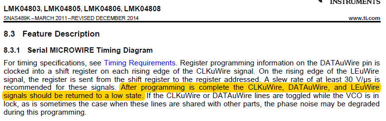

器件型号:LMK04806 大家好、团队、
请允许我请你澄清下面突出显示的句子中的"应该"一词。
这是否意味着您必须将信号设置为低电平状态? 是否还允许将这些信号保持在其最后的状态(高电平或低电平)?
谢谢、此致、
Hans

您好、Hans、
是的、您认为是正确的。
随附的文档展示了 UWIRE 时序图。 在时间 A (前一个传输的 LEUWire 的下降沿)和时间 B (下一个传输的开始)之间、所有信号返回低电平。 另请参阅文档底部的黄色注释。
e2e.ti.com/.../0714.The-Finer-Points-of-a-UWIRE-Data-Transfer.pdf
