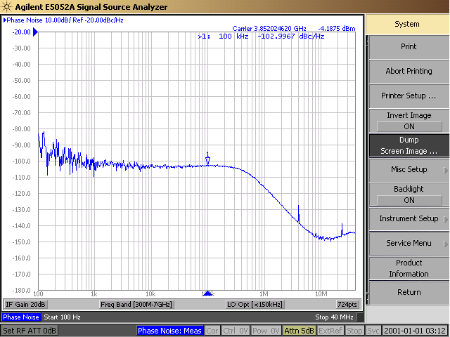

我在自己的电路板上安装了 LMX2594、大多数配置都符合 LMX2594EVM 设置。 环路滤波器组件使用与 EVM 相同的值;输出通过50欧姆电阻器和18nH 串联电感器上拉至 VCC。 基准输入来自外部100MHz VCXO (COMS 输出)、在100kHz OFS 时具有-162dBc/Hz 的出色相位噪声性能。 SPI 接口由 TI MSP430驱动。
100M VCXO 输出单端+14dBm 功率、我在馈送到 LMX2594之前添加了6dB 衰减器、否则它将不会锁定。

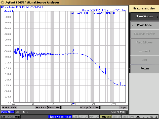

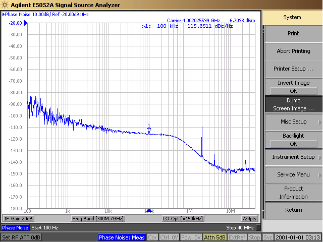

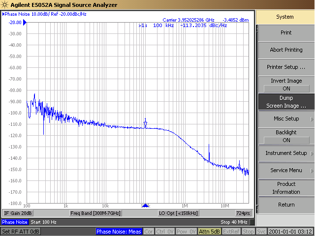

问题3、在分次模式下、我使用低于 TICS reg 值来生成3802MHz 频率、但带内相位噪声比预期的要差得多。 当输出频率变高时、相位噪声会提高(请参阅下图)。 是否有办法在较低频率下对此进行改进?

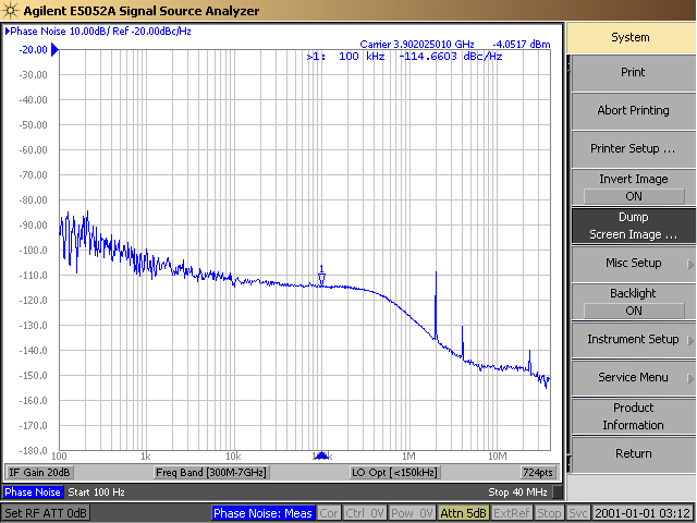

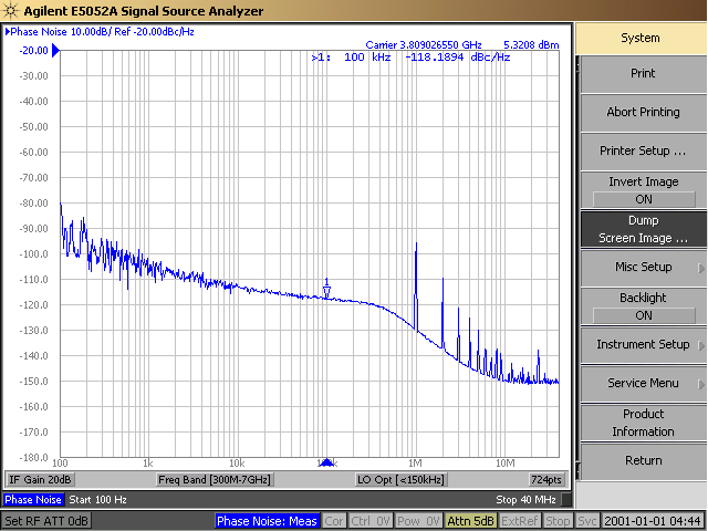

问题4、3809MHz 输出的类似试验、其思路是在远离载波的位置观察杂散电平。 我尝试将 M 更改为2x10e9和1000、图如下所示。   我知道、当 PFD 降低到100MHz 时、应重新设计环路滤波器、但我进行测试时只想收集快速数据。
我假设杂散应该在9MHz 偏移处、但我测量了许多次要杂散、而不是预期的。

    b.如果您将"M"表示为小数分母、我想知道这是否是某种小数噪声。 例如、假设您选择的分数为3/4000000001。 这实际上是将杂散能量置于非常低的频率。 对于 E5052等仪器、这种情况有时表现为行走毛刺、"呼吸"或其他奇怪现象、但实际上是低频毛刺。 现在、如果您选择1000000000/4000000000等不错的小数、则不应该看到这种情况。 但是,如果您设置了 MASK_SEED>0,或者通过可能切换 OSC_2X 引入种子,则可能会引入一些小数噪声。
    这看起来像小数相位噪声。 我建议您尝试使用 PLLatinum sim 工具对相位噪声(包括小数噪声)进行建模。 当您更改为更高的频率时、分次值可能会发生变化、这会改变分次能量。 例如、如果小数在较低频率下等效于1/25、而在较高频率下等效于10/25、则在高频率下杂散/噪声较低。 此外、对于相同的小数能量、小数能量与 N 无关、因此您可以在15GHz 下生成频率并在7.5GHz 下除以2、理论上这比在7.5GHz 下直接生成的相位噪声和杂散更低。

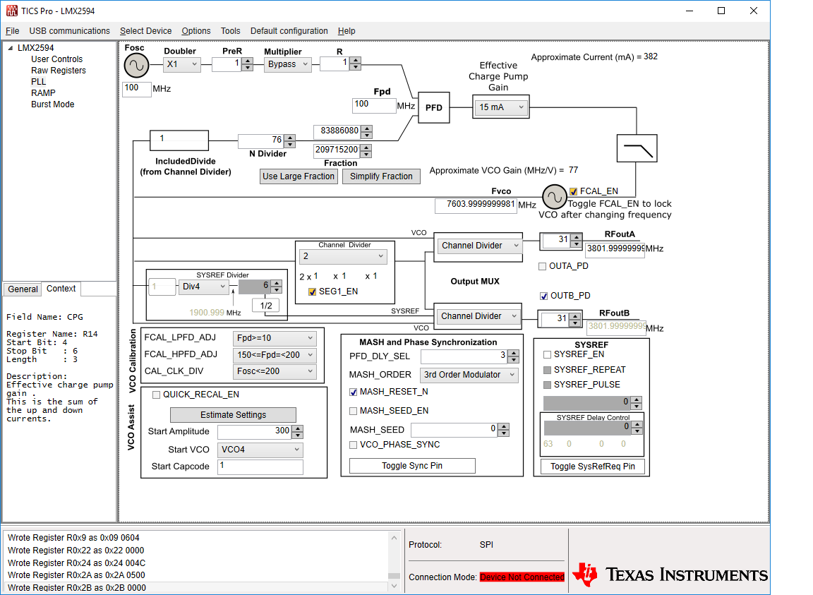

    2.将分次更改为1/25。 当我按下 TICSPro GUI 上的"Simplify fraction (简化分数)"按钮时、我会得到该结果。 25分母在理论上是"好的"、因为它不包含2或3分频杂散、理论上没有分频杂散。
    4.对于3809、小数简化为9/50、这将在100/50 = 2MHz 的偏移处产生杂散。 在1MHz 时、理论上存在次小数杂散。 因此、如果您使用90000000/500000001等较大的非等效小数、这应使1MHz 杂散抖动、但可能会增加噪声。 倍数处的杂散为2MHz、这不应改善它、但它会随机生成种子值。 但是、对于三阶调制器和9/50的小数、您可以尝试使用 MASK_SEED 值11理论上减少1MHz 杂散、而种子21理论上减少2MHz 杂散。 MASH_SEED 对约小于200的 denonminator 有效。 它特定于小数、但可在不增加噪声的情况下减少杂散。
    我强烈建议您使用 PLLatinum 仿真工具来仿真相位噪声和杂散、包括 MASH_SEED 的影响。 可从 ti.com/tool/PLLATINUMSIM-SW 获取
